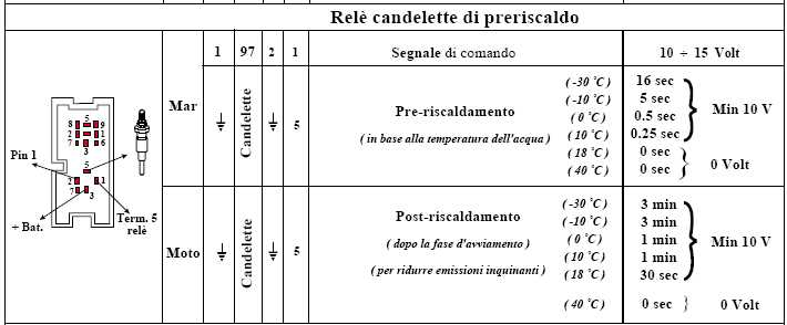

zhavi se i v +20. Akorat ne tak dlouho. Pelen tu kdysi daval odkaz na tabulky casu, jak dlouho se pri jake teplote zhavi

pelen
Příspěvky: 9259
Re: zhavenie
Příspěvek od pelen » 27.03.2008 18:41
Casy zhaveni:
