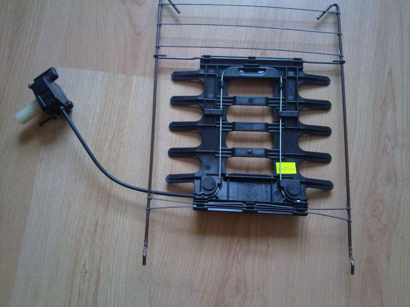

vandal46
Příspěvky: 446
Registrován: 17.10.2009 06:09
Bydliště: Čeladná
Re: Bederní opěrka
Příspěvek od vandal46 » 02.10.2013 12:18
Jednu vec som nepochopil, dá sa ta operka opraviť alebo je treba ju vymeniť?
Mne sa pokazila keď som sa trochu zaprel do sedačky a niečo tam prasklo ... a v tom operka povolila ...
Ide mi o to či mám zohnať druhú alebo tam pravdepodobne len niečo vyskočilo?

Příspěvek od mikki » 02.10.2013 12:28
Nevím jak v mondeu ale focus vypadá podle obrázku. Já jí dodělával do sedačky když jsem koupil celé sedáky kvůli vyhřívání a rovnou domontoval i bederku . nic to není když sedák rozebereš a vyndaš původní drátěný rám a nasuneš bederku.

Re: Bederní opěrka
Příspěvek od vandal46 » 02.10.2013 13:01
Ty jo to je plast čoo ?? Predpokladám že to bude to isté aj na Mondeu ...
Tak to tam mohlo kludne niečo prasknúť ... no proste to budem musieť rozobrať ale to neva, medzičasom sa mi podarilo zohnať sedačku takže budem mať náhradný diel.
Díky za to foto, aspoň mám predstavu :palec_nahoru:

Příspěvek od vandal46 » 15.10.2013 07:21
Tak som sa konečne dostal k oprave tej bedernej opierky ... nakoniec som zistil že praskol ten vrchný drot (ten vrchný horizontálny drot ako je vidieť na obrázku vyššie), to som celkom čumel že to tak mohlo prasknúť, skor by som čakal že sa može ohnúť ale že sa ulomí ...
Tak som tú časť vymenil za inú zo sedačky asi o dva roky staršej a tam bol iný systém, ten drot bol kratší a po stranách namiesto neho boli pružiny čo bolo určite lepšie pretože to má volu niekde uhnúť v prípade velkého zaťaženia ...
Na tomto príklade je krásne vidieť cost saving v praxi :roll:

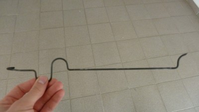

vandal46
Příspěvky: 446
Bydliště: Čeladná
Re: Bederní opěrka
Příspěvek od vandal46 » 20.10.2013 14:18
Tu je ten prasknutý drot, aj tak mi príde divné že takto praskol, je dosť hrubý ...
