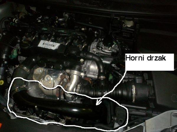

to Ahmed: Zasilam celkove foto motoru s komentářem.
Stejně by mě zajímalo, jestli to mate chyceny na dvou držácích.
S uchycením trubky přes objímku (pripadne jeste pres gumu) nelze nez
nesouhlasit, to si ale musime udelat sami v ramci "tuningu" :lol: .
Tohle co tam maj je vyrobne nejlevnejsi, bohuzel i nejchoulostivjejší (tenkostěnná trubka-svar-vibrace...kvalita)

Jestli si dobre pamatuju, co jsem videl, tak to je uchycene na dvou mistech. Bohuzel jsem to nevyfotil, musel jsem vratit fotak, snad koncem tydne.
Ford Focus II Combi, Gold Collection 1,6 TDCi, 66kW, 22/08/2007, panther black
Byl: Ford Focus Combi 1,8 TDDi, 2001, panther black
vildo1
Příspěvky: 11
Příspěvek od vildo1 » 21.01.2008 21:13
je uchytena na dvoch,jedna nad filtrom oleja a druha na prevodovke

To na hornej fotke je aj môj prípad, zamýšľam sa opraviť to spôsobom, trubku zavariť, držiak urezať a následne trubku uchytiť tak aby boli umožnené menšie vibrácie. Cenu novej trubky vo Forde mi povedali okolo 5000Sk. Ako ste to kupovali(nechali opraviť) ostatný a kde ? Je riziko že ak budem dočasne jazdiť bez prídem o olej? Zatiaľ tá trhlinka musí byť malá, nevidím ju ale je to tam oprskané. Dík za info.
