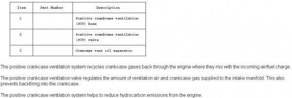

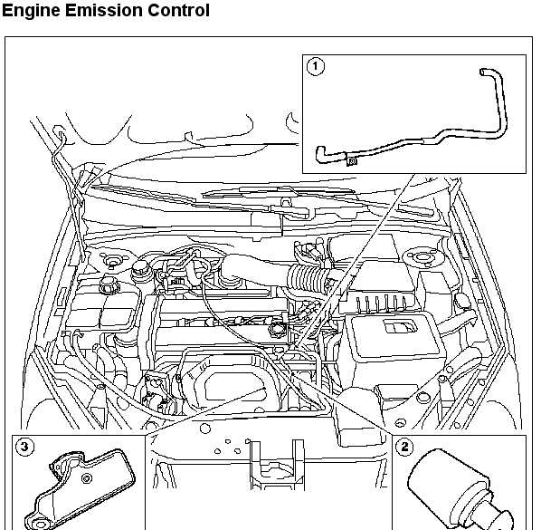

Popis rizeni emisi u benzinaku (zadny EGR ventil):
EEC 2.jpg (19.34 KiB) Zobrazeno 2225 x
(72.94 KiB) Staženo 381 x

Díky Pelene,ale asi jsem na to přišel sám co s tím bylo.
Zvedl jsem zadek a šel k autu,nastartoval jsem,poslouchal jsem a zjistil jsem že tam něco syčí.
Tak jsem (ač se na motor v běhu totálně bojím sahat) šmátral všude možně až jsem našel jednu prokletou hadici v který byla díra jak po granátu až mi málem ten prst vcucla dovnitř.
Tu hadici jsme tu už jednou probíraly,ale nevím kde a k čemu slouží.
Je to prostě pod škrtící klapkou asi 15 cm dole.
Tady přidávám foto té díry.
Jo a opravil jsem to takovou speciální izolačkou.
A zatím to funguje tak uvidíme jak to bude zýtra.
