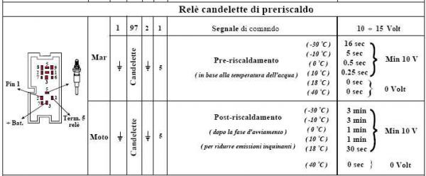

pelen
Příspěvky: 9259
Příspěvek od pelen » 19.11.2007 21:35
Doby zhaveni:

Příspěvek od Jozkablack » 19.11.2007 21:51
No tabulka je super, ale myslim že si každej dobu žhavení může změřit sám a stačí jedna žárovka a dva dráty! Tabulky a praxe někdy nejdou dohromady.

chylo
Příspěvky: 98
Pelen
Příspěvek od chylo » 20.11.2007 07:05
Das k tomu prosim ta aj nejake vysvetlenie ? Nejak sa v tom nevyznam a je to tusim talianstina :) Vidim tam dve tabulky a neviem ktora vlastne popisuje dobu zhavenia. Podla vsetkeho asi ta prva ale nie som si isty.

ajvn
Příspěvky: 69
Bydliště: Zlín
Příspěvek od ajvn » 20.11.2007 07:26
pelen: díky za tabulku. Chtěl jsem ji abych věděl, od kolika stupňů vlastně TDCi žhaví a jak dlouho ( je to totiž teď kolem 0 stupňů tak krátce, že se mi to nezdálo - ale chytá bez problémů). A vidím, že je vše OK. Jinak já tam mám žhaviče DENSO a stály kolem 1100,-

powermax
Příspěvky: 99
Bydliště: Krompachy
Příspěvek od powermax » 20.11.2007 07:30
hore je cas zhavenia do zhasnutia kontrolky a dole je cas dobehu zhavenia (po ukonceni predzhavenia - aj za chodu motora)
