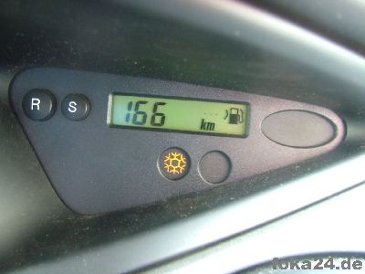

Příspěvek od chmelko » 06.11.2007 09:49
tak som vam to našiel :wink:
1/pred FL
2/po FL
zewl

chmelko: dobra prace 8O
takze ja mam ten druhej, ale furt jsme nejak nelouskli, proc me pipa a ukazuje vlocku u +5 stupnu a niz 8O

Mám FoFo po FL a mám taky tu druhou verzi, co nafotil Chmelko.

chmelko: no vidis, to by bylo vysvetleni, ze si pani ve Fordu rekli, ze 4 stupne uz je moc pozde varovat a zvysili to na 5. Nebo naopak, protoze Pulda ma mladsi auto. Sice o chvilku, ale ma :wink:
Tak bych se vratil k tematu, co sugymu to tam pipa. Pokud nema BC, tak nema ani teplomer, cili by to nemelo mit souvislost s nizkou teplotou, ne?
Neni to treba nejaka dodelavana signalizace nezapnutych pasu nebo neco?

Myslím, že je to schválně to pípání, tatík to měl na Land Roveru taky, je to kuli zvíšenému riziku někde udělat klouzi klouz. Když je tepleji nedělá to když je pod 5°C tak jo. Jde o to, že je teplota měřená zhruba cca 80cm nad zemí, u země bude určo o něco méně, proto ti to meká, říká ti to podstatě dávej bacha můžeš se někde zklouznout :wink: :lol: :lol:

Pokud do dělá i při větší teplotě, doporučuji vyméct ty myši. :wink: :lol: Zkusil bych hledat od kady to píská a pak dál, co to zpíná.

Boban: čidlo teploty je na traverze akoby za prednou značkou, takže je omnoho nižsie ako v land rover :wink:

No já vím :wink: v Roveru byl trochu vejš, ale myslím že v tom poměru výška 80cm a 1.4m nebude takovej teplotní rozdíl jako 5cm nad zemí. No, ale už polemizuju a plácam nejsem si jistej.

tak značka bude tak odhadujem 30cm nad zemou :wink:

kdyz nema BC (coz pise), tak nema teplomer, cili upozorneni na kluzkou vozovku by to byt nemelo, ne?

Tak ty myši co :wink: :lol: :lol: :lol: :lol: nemělo, bůh ví co je tam vbastlenýho.

určite nie, max.žeby sa jednalo o nejaku hybrid verziu :lol:
ale važnie, nie, pretože kable od čidla ide do BC a zvukovy signal vydáva GEM modul
