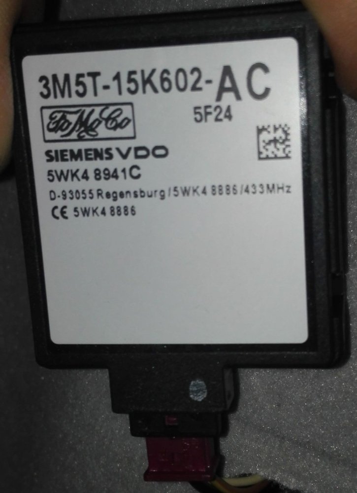

takze dnes som mal trochu casu, tak som dal dole svetlo a nasiel som tam tieto dva "snimace"
ak ten - ...15K602 je prijimac, netusim ako zistim, ci je OK, niekolkokrat som ho vytiahol a vlozil do konektora...

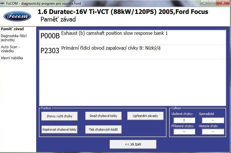

- diagnostika mi ukazala akurat dve chyby, ktore som vymazal , neviem, ci to bol starsi problem, ale s dialkovym to asi nesuvisi :

- Příspěvky: 24929
Re: Nejde zamykat a odomykat s DO
vycti chyby z GEMu, uvadis chyby z PCM ... pokud v GEMu nic neni, tak je prijimac z jeho pohledu v poradku a problem bude patrne v klici
chyby som dal nacitat komplet zo vsetkych jednotiek, takze su tam len tie dve ( teda som ich zmazal a dufam, ze uz ani nenabehnu )...
