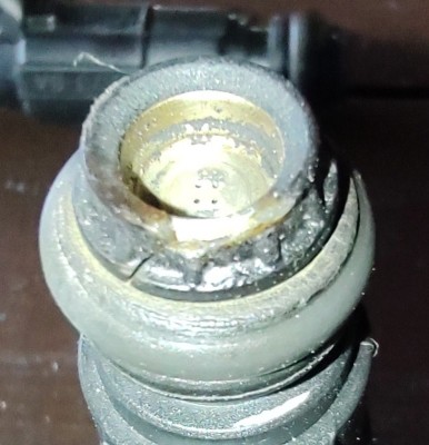

Cez týzdeň. Vstreky som vybral, sú trocha špinavé tak uvidíme
Roman9696
Příspěvky: 66
Registrován: 05.09.2022 12:33
Re: 1.8 a 2.0 Duratec HE- Studený štart
Příspěvek od Roman9696 » 29.10.2022 15:39
Všimol som si že jeden vstrek má prasknutý obal
Roman9696
Příspěvky: 66
Příspěvek od Roman9696 » 02.11.2022 15:14
Vstreky vyčistené, vyskúšané. Chybu som nakoniec našiel v jednom vstupe lpg do sania. Bola povolená hadica. Po oprave už motor po štarte neskapína ale aj tak ho krátko po štarte dusí že sa nedá pridať plyn. Voľnobeh nekolíše, chyby žiadne. Chcem sa eše opýtať na tlak paliva. Koľko bar má byť? Ja som pri šarte nameral 3,5. Motor za jazdy na benzín nešklbe ani netrhá.
