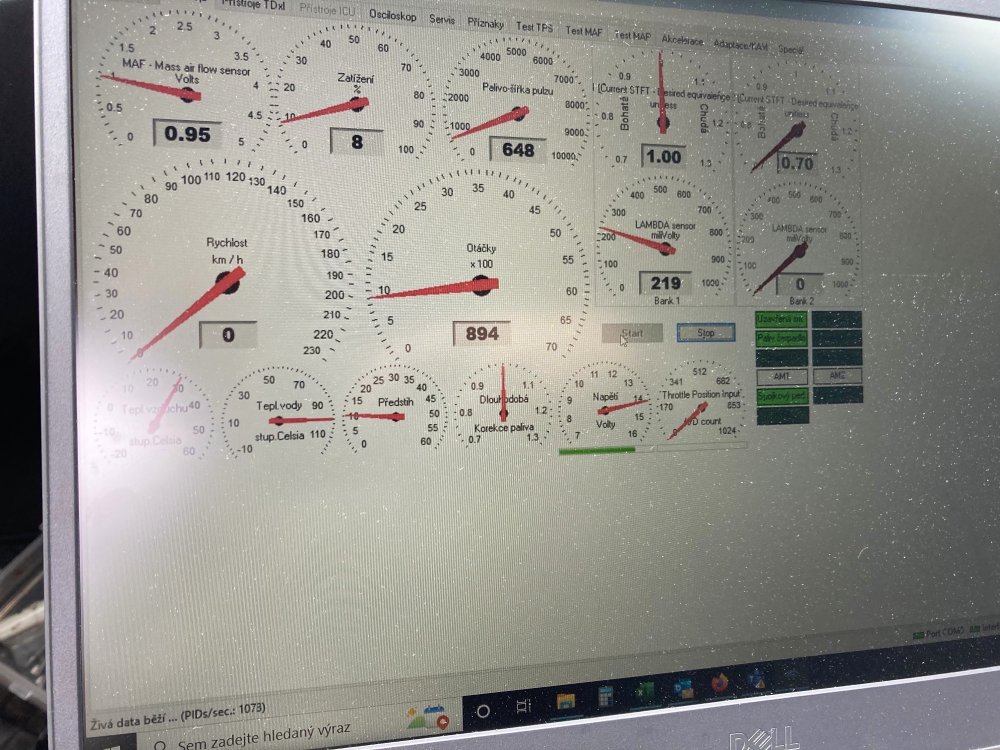

Foto 1: S zátěží světla, ventilace na 2 pohyb volantu. AC - off odpojený potenciometr klapky.

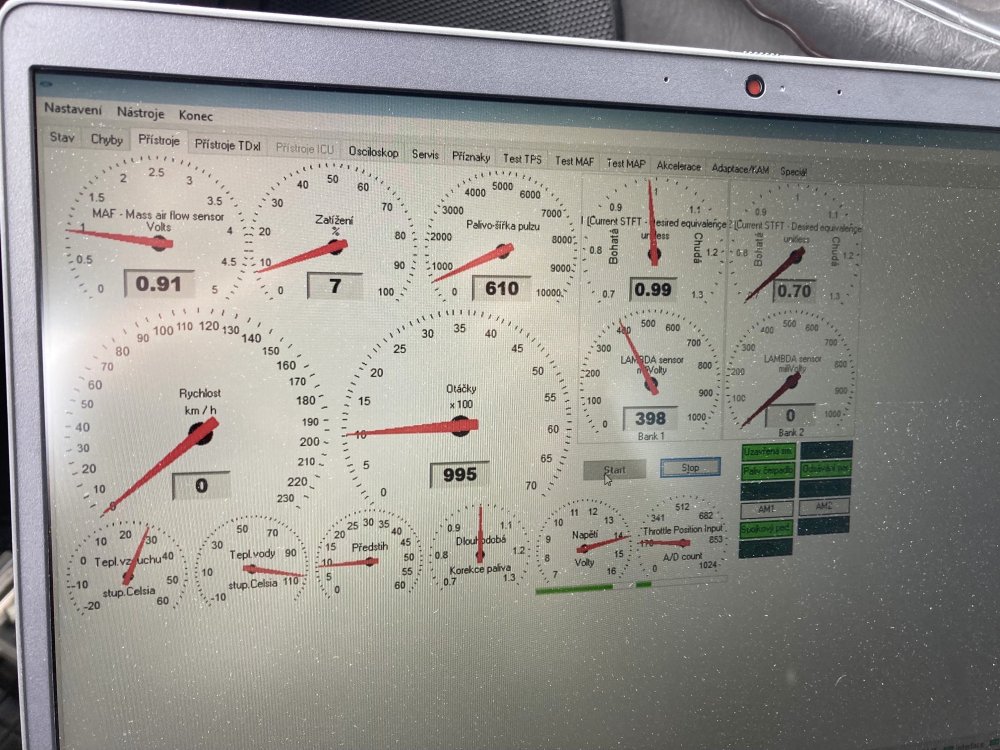

Foto 2: Bez světel , ventilace OFF a bez pohybu volantu , ACC - off
Jinak řečeno pokud půjdeme po této teoretické lince. Jaký je normální stav zatížení na motoru který je prohřáty. Jaké PIDy sledovat. Má tady někdo tuto motorizaci ok před FL? Je ochoten zaslat nachodit data. A pro ty co vladnou diagnostice se ptám co sledovat.
Vím moc otázek ale kdo se ptá moc se dozví. Lína huba hotové neštěstí.
Všem díky již předem.
Milan :hhura:

Adaptace mas jaky ? Co PCV ventil a hadicky kolem sani ?

Mna tam zaujalo hlavne vyskocenie LOAD v grafe.

stano. píše: 17.09.2022 14:23 Mna tam zaujalo hlavne vyskocenie LOAD v grafe.
To zvýšení jsem udělal já dva krát jsem klepnul na pedál plynu. Jestli si to ventil nahodou neprovede koreci.

djdekl píše: 17.09.2022 14:00 Adaptace mas jaky ? Co PCV ventil a hadicky kolem sani ?
Adaptace dnes nahraji. Ale mazal jsem je asi 3-4 krát a najižděl je cca po 150-200km město mimo město. Zlín je samý semafor a mám už trasu kde jen radíš brzdíš atd. 50-70-90 pak to vezmu dálnice. Ale jak říkam. Jak pojedu dnes na oběd , nahraji sem k posouzení. Volnoběžný ventil nový (Pierburg), hadičky odvětraní nové , ventil na odětrání nový.Hadice odvětrání nádže ok. Hadice na posilovač utěsněna. Záslepka pokd klapkou volný vývod utěsněn.
Tady problém asi nebude. Jediné co mne příde je tá klapka. Proč si to myslím. Teď je venku kosa 13 stupnů a jezdil jsem po městě no 20km a volnoběžné otáčky ok. Popojížděl jsem kolem zlína a až ve Vizovicích se motor prohrál a otačky viz. foto hezky 850-900 atd.
Logicky mne příde. Ad jedna jelikož to má zavyslost s tepelnou roztažností materialu. A jediné v čem se se vrtal byla klapka. A jelikož jsem odstranil tu tesnící vrstvu ze škrtící klapky. Takže při pokojové teplotě neboli jinak dokud se klpaka neprohřeje. Tedy těleso klapky jakš takš těsní. Jak se prohřeje plast se mírně roztáhne a přisává si to vzduch. Toliko moje teorie. Jeiné na co jsem kolem nešáhl je těsnění pod sáním. To je původní.
Ale taky to může být něčím jiným. Můžu se plést.
Milan
FoFO Mk1 Combi 1.6 74kW 1999 FYDA 280tis.km
