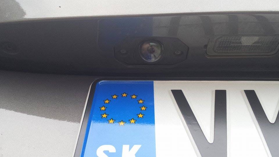

Tak se taky tady prifarim s prosbou. Mam tuhle kameru
A mel bych dotaz. Zapojeni je klasika cerv.+ a cernej- , ale na video-prodlouzeni je u kazdeho konektoru kousek(cca 100mm) cerveneho kabliku. Na co tam je? Muj Pincek(Pioneer AVIC-F9220BT) by mel poznat zarazenou zpatecku, je propojenej s elktr. auta. Tedy zapojeni na zpatecku je asi zbytecne, a zapojit napajeci prodlouzeni na trvale napeti(zasuvka)? Ale to pak bude kamera neustale pod napetim? Mm. kdo tahal kabliky az ke znacce a nasel nejakej snadnejsi zpusob pro lepsi protazeni kabliku? Tohle me totiz zatim odrazuje od toho, abych tu kamerku dal konecne do osvetleni SPZ .

To je zbytečný, normálně bych to zapojil na zpátečku jako "parkovací senzory" a budeš to pak mít pod napětím, jenom když budeš couvat...Tedy zapojeni na zpatecku je asi zbytecne, a zapojit napajeci prodlouzeni na trvale napeti(zasuvka)

1. Asi by se tvuj dotaz vyjimal v jine sekci nez v navodech
2. Zalezi kde tu parkovaci kameru mas umistenou, nekdo si daval nejake kamery do narazniku a nekdo do 5 dveří. Pokud do dveri tak budes muset protahnout kabely pruchodkou ze dveri do strechy a pak tahnout kabel bud po stropnici a pak sloupkem a nebo hned sloupkem a pak pod plasty u prahu.

kamera je do světla na SPZ

kudy tahat neoriginalni kameru:
svetlo nad registrackou - stavajicim gumovym krkem z 5. dveri do karoserie (nebo udelat druhy gumovy krk kolem hadicky ostriku) - pod oblozenim za prave zadni svetlo (tady vzit napajeni z couvacky) - pokracovat kolem svazku dratu od zadniho svetla az k noham spolujezdce ... a pak zalezi, jestli do radia nebo do zpetneho zrcatka (nevim, kde mas zobrazovaci LCD)
