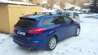

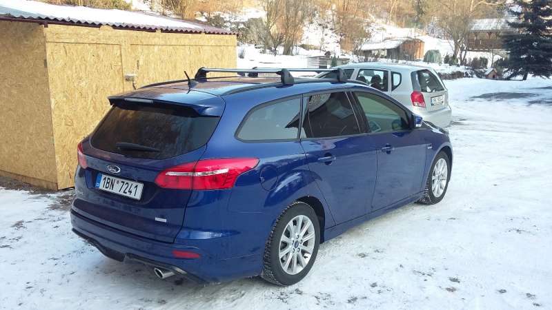

V pondělí se na to mrknu. Ale tuším, že to nebude míň než 4500,-.
Jestli mají originál příčky přesahy(což obvykle nemají), tak by to jít mohlo. Jestli přesahy nemají, tak by se tam teoreticky daly ty nosiče naskládat(na jeden je zapotřebí 18cm), ale jak tam potom dostat ty kola, že :mrgreen:
Na Focuse III, kde je montáž tzv. za dveře, tzn. žádná příprava, patří tyče dlouhé 127cm, což je pro 4 nosiče kol už dobrá hodnota, kde nebude problém s naskládáním čtyřech nosičů.
edit:Anduril víceméně potvrdil, co jsem si myslel.
Ford Ranger, 2008, 2.5 TDCi
Anduril
Příspěvky: 5096
Registrován: 07.11.2009 16:56
Re: Střešní nosič FF III na střechu bez žlábku
Příspěvek od Anduril » 28.11.2015 14:06
Original nema presahy. Je fakt dost uzky, viz. me mereni.

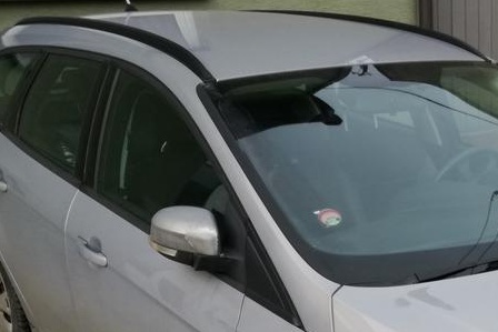

Chtěl bych se zeptat, zda se dají na karosérii HB místo těch střešních podélných plastových lišt (na obrázku) přidělat na střechu nějaké robustnější lišty, za které by se daly uchytit příčníky? Nebo jsem odkázán na příčníky, které budou mrvit gumu u dveří a možná i odírat lak? Nějak se mi nezdá, že by za tyto lišty, co tam teď jsou, šly uchytit příčníky.

Ty chceš na Hatchback podélníky? To by bylo něco, co ještě nikdo neviděl :D
Ford se prostě od Focus III a dále, pustil do montáže příčníků za dveře a ne už do přípravy ve střeše na šrouby.
Má to tak komplet celý koncern a i další..
ps: když si koupíš kvalitní střešní nosič a nebudeš ho am nechávat víc než cca týden, tak můžeš být poměrně v klidu.

Mam original Ford pricniky, uchyceni je pogumovane, nemam s tim zadny problem. Nasazeni je stejne jednoduche, mozna i jednodussi, jako bylo u FF2 se sroubem do strechy. Zatim mi to neznicilo ani lak ani tesneni.

Díky za vysvětlení. Viděl jsem na webu fotky Fusiona, jak právě takovou podobnou lištu oddělali a pod lakem našli schovaný nějaký závity, za který pak uchytili příčníky. Tak jsem si myslel, že by to u FF3 mohlo být podobné, nějaká příprava z továrny někde pod tou lištou.
No, když to nejde, tak to nejde, i když je to dle mého názoru krok zpět.

Je a není... udržet ty závity ve střeše zdravé není jen tak. Každého nenapadne tam po dobu nepoužívání dát šroubek s vazelínou. U uchycení za dveře to máš nesmrtelné, nemusíš se o nic starat. Nevýhoda je podstatně nižší deklarovaná zatížitelnost.
