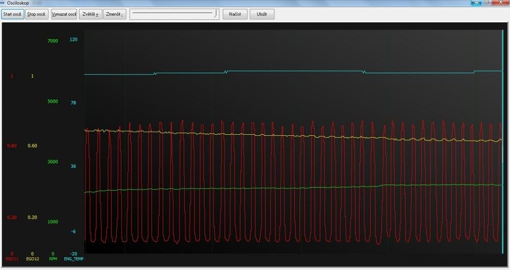

Jednotky musí být stejné, jinak není co porovnávat. Fordiag měří ve voltech. Nevím jak u FF3, ale u FF2 jsou to pidy EGO11 a EGO12. Princip fungování katalyzátoru i obou lambd bude stejný. Zadní lambda musí ukazovat téměř přímku a to i při vyšších otáčkách (já měřil při 2000 a 3000 ot/min). Pokud zadní lambda kopíruje přední, je to špatně.

Tvé grafy jsem už viděl, pidy EGO11 a EGO12 tam nemám. Sondy jsou jiné, první má 5 drátů, druhá 4. Na FFII jsou zřejmě stejné, mají i stejné konektory. Na FFII jsem kdysi jednu sondu měnil, měla chvilkové výpadky měření a motor občas padal do nouzáku.
