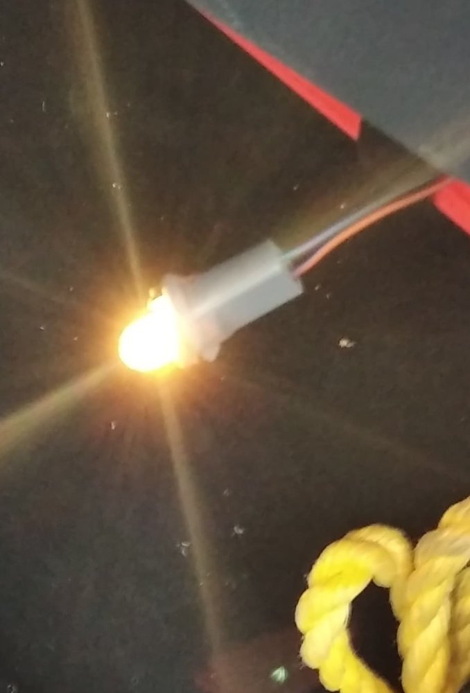

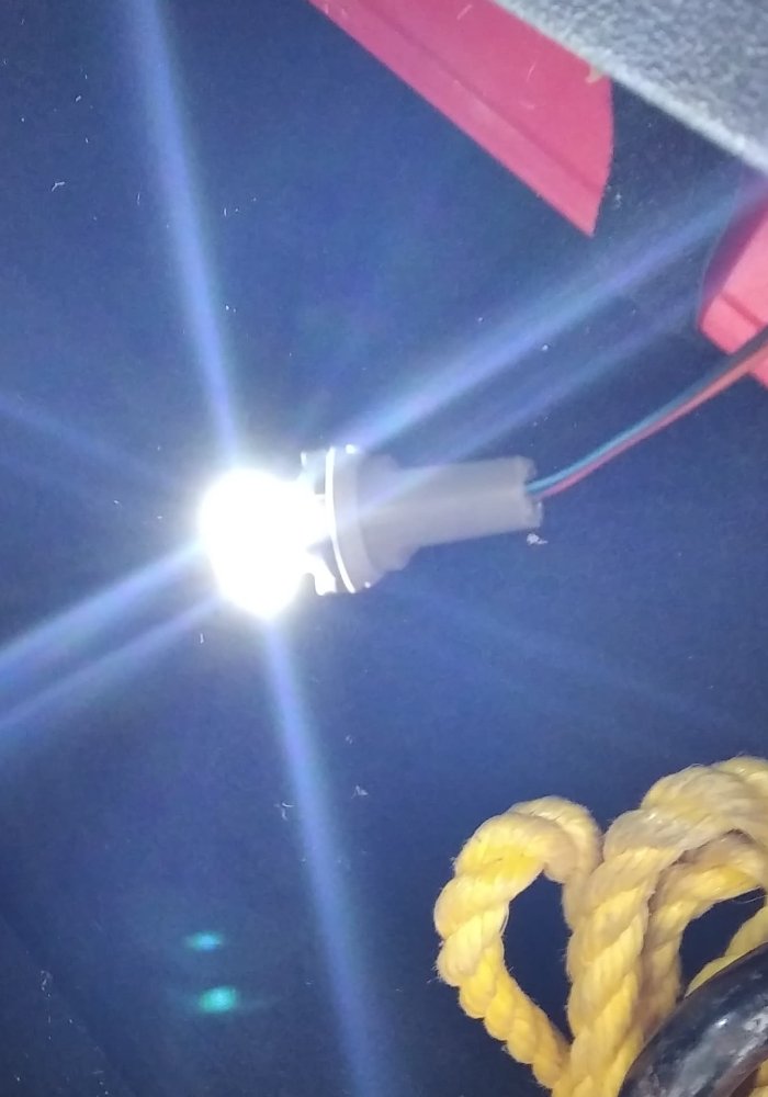

Použití LED žárovky.
Původní žárovka:
LED žárovka:
Původní žárovka:
LED žárovka:
