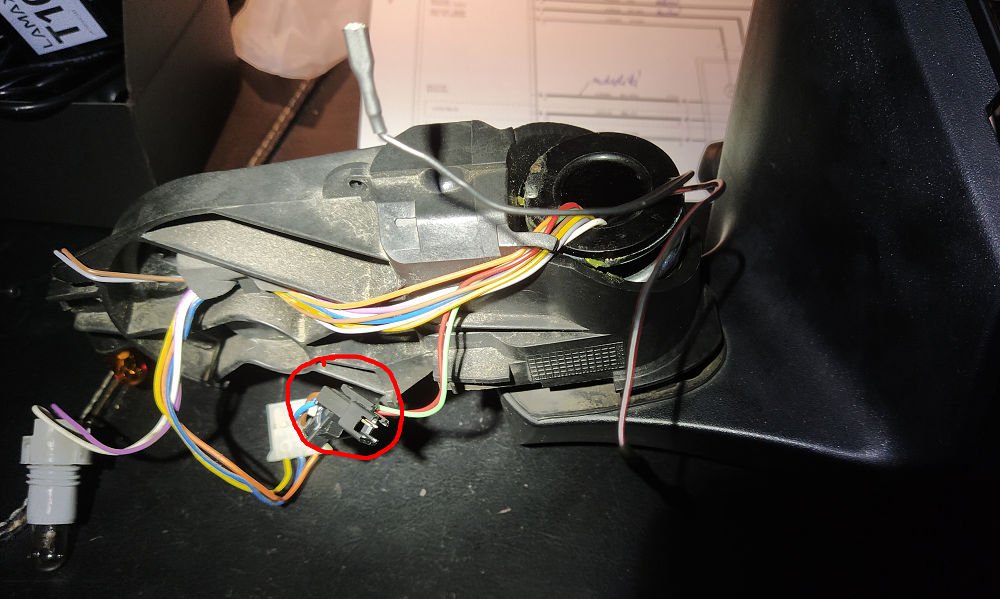

Přidám svou trochu do mlýna. Přestalo se mi sklápět a současně naklápět pravé zrcátko, občas to nešlo a vždy obojí současně. Rozebral jsem, co jsem uměl. Našel jsem si tu schémata a nesedí mi barvy, nesedí piny pro sklápění (ve schématech jsou 2,4). Reálně ovládají sklápění piny 3,4. Současně jsou piny 3,2 pro vertikální a piny 2,1 pro horizontální naklápění. Měl jsem to tu na stole a zase to chvíli fungovalo, než to odešlo úplně. Jsem si říkal, že tam musí být drát s více funkcemi, když je v konektoru 10 pinů, ve schématu 10 vodičů, ale mám tam i teploměr, který minimálně jeden vodič mít musí (plus nemám osazené piny 9,10).
A řešení? Vedení k naklápění má štekr (zelená (pin 3)+červená (pin 4) z konektoru,modrá+hnědá do motorku). Rozpojil jsem ho, viz červeně zakroužkovaná část fotky, a naklápění funguje. A teď bych chtěl rozebrat motor sklápění a možná opravit, protože to je jen kus drátu. To je tady: viewtopic.php?f=10&t=255&start=180. Děkuji
FF MK3, 2015, 1.5 TDCi 88 kW
byl FF kombi 09,TDCi,66kW+DPF
- Příspěvky: 25132
Re: Sklápění zrcátek
pokud Ti to nesklapi pres 2+4, tak mas neco spatne v dratech (pretrzeny/ukostreny ... vyhorely motorek)
