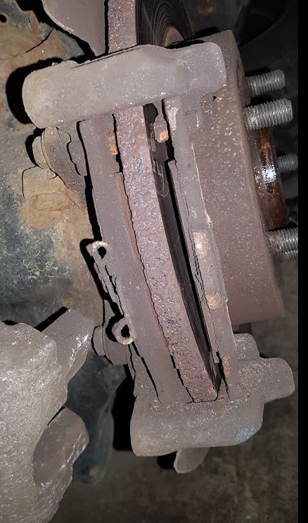

Re: Zadní brzové destičky - životnost
Jen pro info: Takhle vypadaly zadní brzdy na mém FF2 po 9 letech a cca 106tis. km. Parkování většinou v garáži a ježdění +- v rámci předpisů s okolním provozem.
