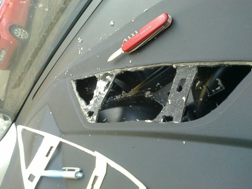

a ted uz jen najit nekoho, kdo to rizne :twisted:
Re: FF3 centralni reproduktor
Napsal: 19.02.2019 10:59
od TomFocus
Moc místa na chybu tam není.
Kdo to udělá? Nejlíp si to člověk udělá sám...ví, že se snažil na max 8)
Napsal: 19.02.2019 16:07
od Gossip
ty velky bych delal primocarkou s pilkou na zelezo a ty male bych postupne odvrtal :D celkem dost zarezu :bebng:
Napsal: 01.03.2019 08:35
od ZaQik
staci nuz (tenhle jsem dostal od mistniho clena a zvladl to perfektne :) ) ... je to teda o dost hnusnejsi prace nez na FF2, ale jde to:
konektor pro reprak jsem pripraveny nemel, tak jsem ho dodelal a mam:
jeste je zakernost ve zprovozneni - povoleni v centralni konfiguraci nefungovalo, musel jsem to zmenit v parametrech ACM (CDmechanika) ... a jeste to ACM musi podporovat (mam od panelu SONY)
Napsal: 01.03.2019 08:38
od Anduril
a jak jsi spokojen se zvukem?
Napsal: 01.03.2019 10:25
od ZaQik
nestezuju si
(prece jsem tam tu diru nedelal zbytecne, ne? :) )
