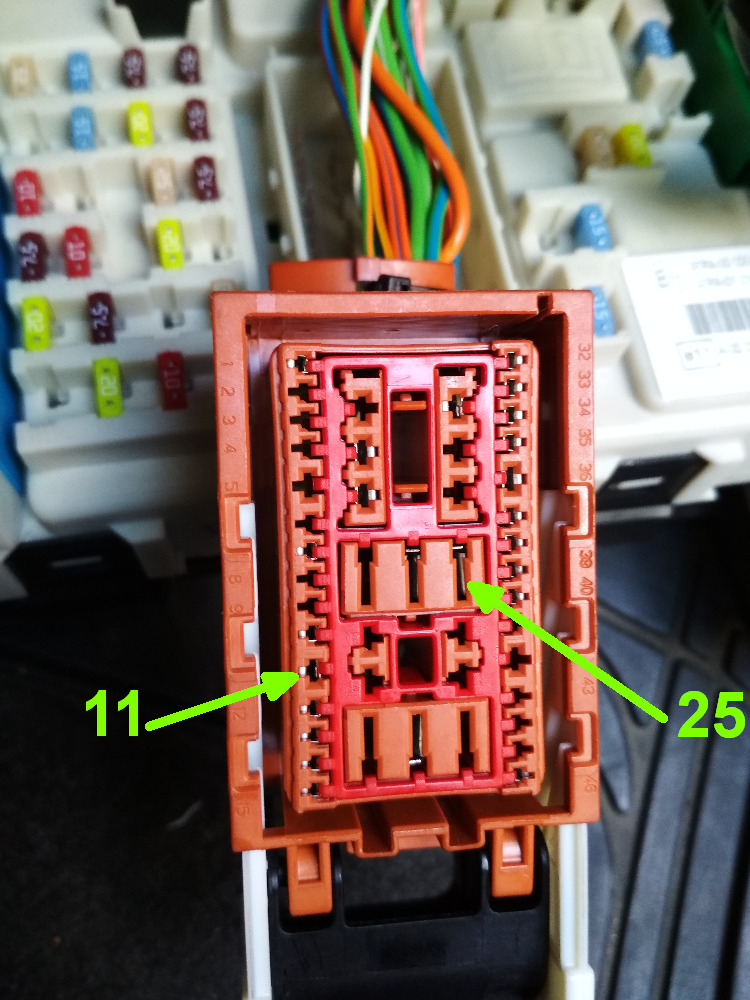

která barva vodiče by to měla být?

Barvy vodičů jsou přece v tom schematu:
  • pin 11 - žlutočerná
  • pin 25 - bíločerná; bílofialová
Piny jsou na konektoru očíslované.

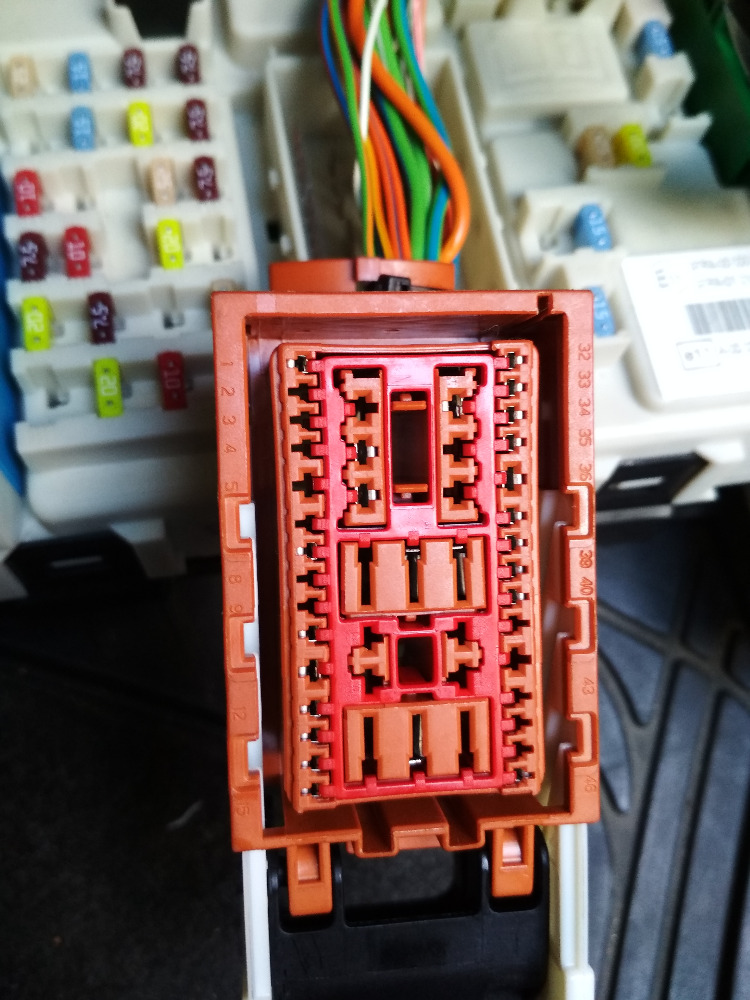

11 a 25 jsem nenašel
bílofialový take ne pouze žlutočerný

11 je jasne oznacena cislem
25 je take osazen, je to (dle Tvoji spodni fotky) prvni pin ve ctvrtem slouci z peti (brano zleva) ... mozna nesedi barvy, ale cisla ano

Předpokládám, že by to mělo být takto:

takze jestli to dobre chapu mezi tyto dva piny pripojim pipak?

jemar, pin 25 mas spatne ... je to pin o 3 pozice nad tou, co jsi zvyraznil :!:

To je možné, já je počítal odspodu. Určitě tam ale musí být označení odkud to počítat. Z toho obrázku to není patrné.

Příspěvek od MajklHe » 08.07.2018 17:51
je to tam označené len neviem z ktorej strany...

Příspěvek od droly » 08.07.2018 18:26
takze pin 25? :roll:
