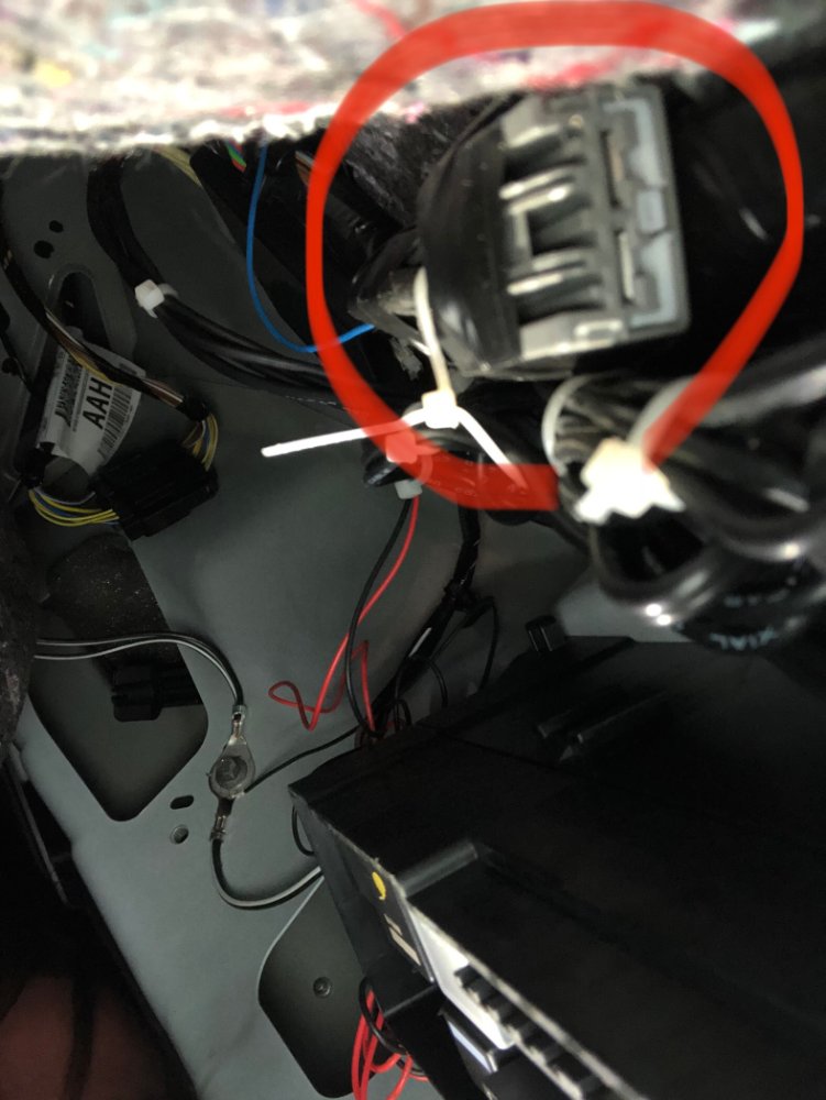

Tažné zařízení pro ST-Line
Ahoj,
chtěl jsem se zeptat, jestli máte někdo zkušenosti s instalací tažného zařízení na ST-line hatchback. Díval jsem se po tom elektrickém sklopném (hlavně kvůli tomu, že tady je návod), ale podle stránek prislusenstvi-ford jde na ST-line dát pouze odnímatelné. Proto jsem se chtěl zeptat, jestli to přesto někdo nezkoušel...
Taky jsem se chtěl zeptat, jestli je tento konektor u levého zadního kola napajení tažného zařízení, nebo co to případně je, abych vědel, jestli na to mám přípravu (omlouvám se za blbě zaostřenou fotku).
Díky.
