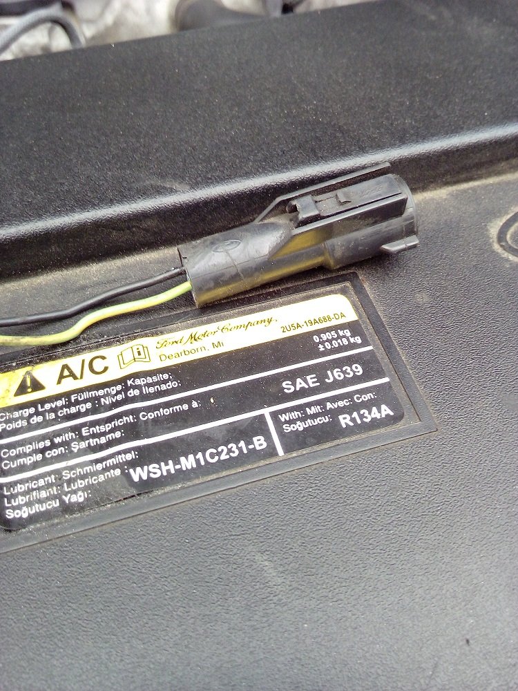

Záhada vyřešena. Tak nakonec jsem ani nemusel ten kabel táhat znova
Když jsem odpojoval konektor od kompresoru, všiml jsem si že ten zelený drát se žlutým pruhem (+), se v konektoru hýbe 2 mm dovnitř a ven a když s ním otočím. tak se pin v konektoru nehýbe
Ještě že mám ten druhý konektor, ucvakl sem dráty a použil ten druhý konektor. Napojil jsem znova drátky a izoloval smršťovací dutinkou a ještě na to izolačku
A heuréka, kompresor už jede.
