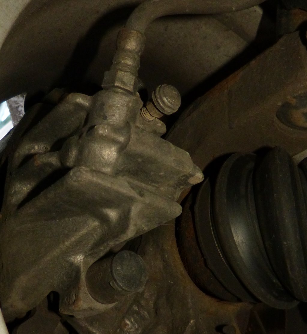

- Příspěvky: 13617
Re: Odvzdusnovaci srouby - kotoucove brzdy
Ano, mam na aute 0011. Teraz som to skumal, a:
zavit srobu trci zo strmena cca 3-4 mm
napriek tomu je tam odvzdusnovak schovany za prirubou brzdovej hadice
Mozes skusit tam dat tie 0015, ale neviem, ci ti to nevyjde uplne na chlp. Tie 0011 sice trcia, ale nie je to tak hrozne.
Lepsie sa mi to odfotit nepodarilo. Pod auto som si nemohol lahnut.
