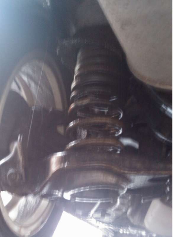

Tááákže... Fíkuse mám doma tak jsem to na fotil... Jsem zvědavej na reakce

Podle té kvalitní fotky bych řekl, že tam tlumič není. Řekl bych, že jeden konec patří do toho šroubu na fotce vlevo dole a druhý konec jde do kastle (bude tam po něm díra). U kombi jsou tlumiče zešikma a obě strany tvoří obrácené V. Hetch a sedan je má svisle.
Nejspíš si předchozí majitel ulechčil práci, ztratit jsi oba určitě nemohl.
