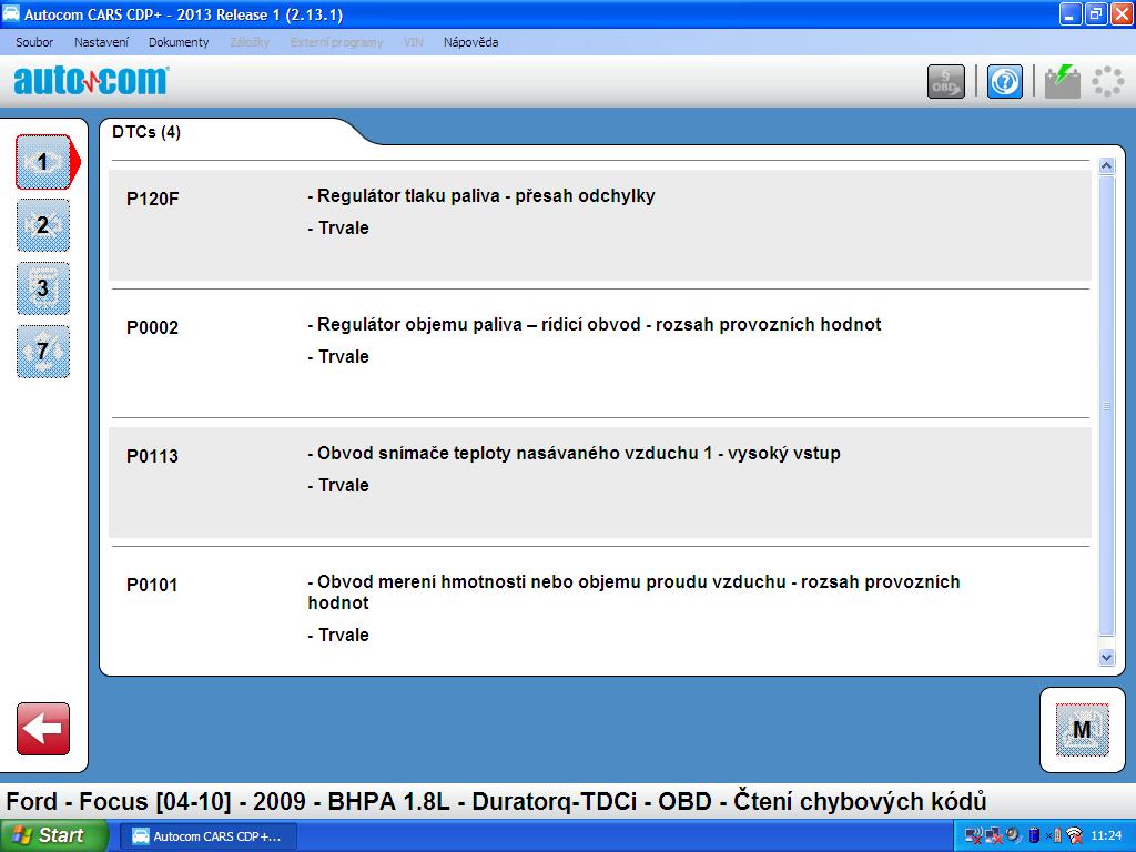

poznatek z dneška. Včera jsem projel motor s odpojenou váhou vzduchu, ta se samozřejmě hned zahlásila. Dnes jsem jednotku vymazal, nastartoval a hned vykřičník, vypnul vymazal nastartoval, opět vykřičník. Vypnul jsem motor a znovu odpojil a zapojil váhu vzduchu. Nastartoval a už se neukázalo, nic. Přidávám do přílohy ty chyby po tom prvním nastartování.
Jen ještě jsem přišel na to, že se šíleně hřeje plus pol připojení na baterce a to tak že nelze udržet prst na kontaktu. Kontakt byl před servisem volnější a byl obalený tím bílým práškem. To jsem očistil, ošetřil, utáhl, ale stejně se moc hřeje. Dobíjení je v pořádku. Je kontakt ko? koukal jsem že běžná závada u focusu :-)

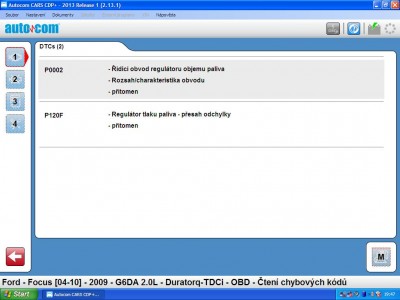

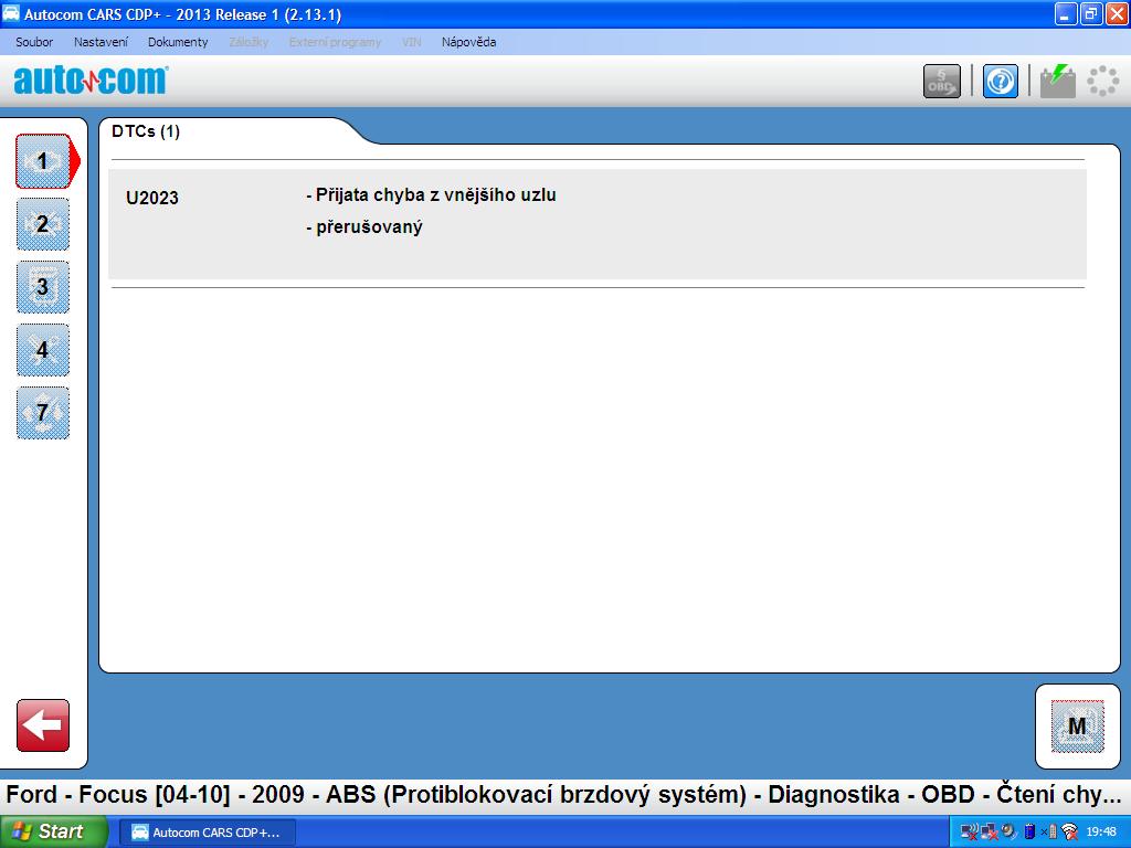

tak další info. Po nastartování žádná chyba motor jede krásně. Po cca 5min jízdy při 3.rychlostním stupni a přidání se rozsvítila kontrolka ESP, po zastavení vozidla a běhu na neutrál okamžitě vyskočil vykřičník. Přikládám foto chyb motoru a brzd

A proc tam mas jednou 1,8 a podruhe 2,0
ruste
Příspěvky: 15
Registrován: 14.02.2015 12:56
Re: po rozvodech a vyměne př.destiček a palivov. filtru-závada??
Příspěvek od ruste » 22.02.2015 21:24
nevím ,každopádně to je stejné čtení :-)
