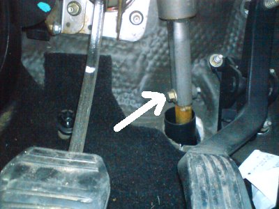

Tak dneska jsem zkousel rozdelat a povolit co se da (je to 6 sroubu? ta napravnice ke kastli nebo jeste nakej nekde schovanej? 4 pod podlahou a 2x u kola...).... i bez nastavce na racnu to slo prekvapive bezproblemu... ten odlitek na kolo sem teda od ramene a tlumice zatim nedostal pac nemam tak velkou hvezdicku co tam zespoda patri ....Johny181 píše: - odmontovat řízení z napravnice a zavěsit (tady sem musel trochu improvizovat protože sem se nemohl dostat k šroubům co drží řízení k nápravnici tak jsem odpojil řízení od volantu, spustil celou napravnici níž i s řízením )....
takze teoreticky bych to i dal az na ... jak se oddelava od volantu to rizeni? Tohle vazne netusim...

U pedálů jsou do sebe tyče nastrčené a jistí to tam šroubek 10ka
PS: ještě tam je silentblok na převodovce

Nake foto nebo cokoliv by nebylo? abych z teho neudelal bezpadlo...Dragic píše:U pedálů jsou do sebe tyče nastrčené a jistí to tam šroubek 10ka
No to je ta vec co jsem osipkoval na fotkach ne? To by slo v nejhorsim separexem ... nejak ... mam to na te staronove nahradni ...

Když vlezeš pod volant tak to tam musíš najít, tyč od volantu vede k řízení je to do sebe zasunuto a uchycené šroubem jak píše Dragic.Jo ještě silenblok tam je.Na té fotce co dával petulák ani jedno ani druhé není
Ale je to jednoduché prostě oboje odpojit
Jo a nápravnice drží na těch 6ti šroubech + ten silentblok.

Jj ja myslel ty fotky co jsem fotil ja na prechozi strance ... aby tam nebyl jeste nakej schovanej silentblokJohny181 píše:silenblok tam je.Na té fotce co dával petulák ani jedno ani druhé není

jj ten u té šipky to je on

Takze ani nemusim rozdelavat interier koukam?

jj jde to samo
