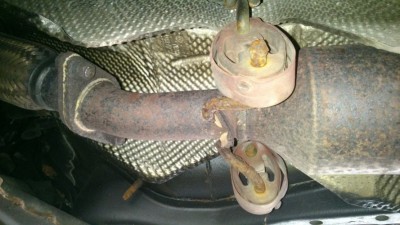

Tady je natočené to video: https://www.youtube.com/watch?v=KM5IvsIvqD0
Nevím jak moc to půjde poznat, ale ten zvuk co to dělá na volnoběh taky není stejně klidný a tichý co býval.
Přikládám ještě fotku něčeho co jsem našel dole. Jsou tam nějaké dvě "kulaté gumové věci", které mají být připevněné k výfuku zhruba v polovině podvozku auta a jedna z nich je utržená. Určitě to není správně, ale nedomnívám se, že ten rachot dělá právě toto. Přesto to radši posílám.

Jop, hele podobnej rachot mi kdysá dělal ten stříbrnej plech, byl uvolněnej. Nicméně mi mi přijde že má děravej výfuk

No tak abych se neopakoval, protože to by bylo skutečně hloupé:
Jak poznám prasklý výfuk?
Musím najít tu díru?
Bude vůbec vidět?
Stává se to většinou blíž k motoru, nebo ke konci výfuku?
Bude někde v Brně místo, kam si můžu zajet na takové ty dvě koleje a podívat se rozumně na spodek?

Deravej vejfuk poznas presne podle tohodle zvuku, ze auto zni trosku jako WRC nebo ladeny auta s rezonatorem. Diry jsou vetsinou na spodu tlumicu nebo trubek, vyjimecne ve svarech. Da se to zjistit tak, ze jeden zacpe vejfuk hadrem a druhej nastartuje... Kdyz ti to nechytne, deravej neni
Jinak tohle drnceni klidne muze bejt i samotnej vejfuk litajici dole ze strany na stranu.. .Ale spis, jak rika smoula, to bude ten tepelnej stit.

Nonid: No, zní to uplně přesně jako WRC. Je to ve skutečnosti docela vtipný, když jedu
V pondělí ráno jedu na výměnu oleje do servisu, který jste chválili v sekci se servisy, tak uvidím, jaký tam budou mít přístup, pokud z nich budu mít dobrý pocit a nebudu se bát nechat tam auto s problémem typu "dělá to něco, co se mi nelíbí", vrátím se tam.
Nicméně ten tepelnej štít - to stříbrné na fotce kolem výfuku, to je na jednom místě špatně přidělané a na jiném asi prorezlé, takže to nedrží, ale zkoušel jsem to přidržet a řekl bych že rámusu to nezabránilo. Ale napsal jsem si to na seznam věcí, co bych rád napravil.
Ještě zkusím ten tip s ucpaným výfukem. Doufám, že si tím to auto nemůžu poškodit, to bych poměrně nerad.

Sám sis dokázal najít, že máš utržený úchyt výfuku, tak to pořeš jako první. Pokud se auto jízdně chová stejně, pouze dělá kravál, nebude nic s výfukovým potrubím, jen ti tam něco rezonuje, což by klidně mohlo být tím utrženým uchycením. Potom to může být uvolněným žárovým plechem, který chrání podlahu auta od výfukového potrubí.

Nonid: Tak bohužel auto při ucpaném výfuku nastartovalo
Takže mám asi pech. Zítra se mi na to ještě mrkne kolegáček, uvidím co mi řekne a v pondělí to vezu do toho servisu, tak to tam možná hnedle nechám. Chjo.
