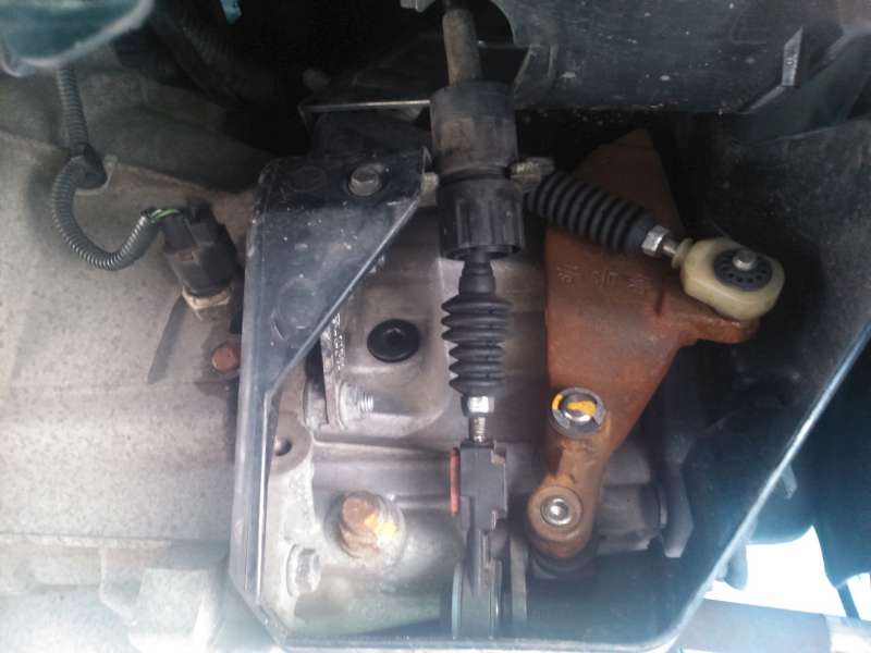

dá se u FOFOII facelift 2008 1.6 Ti-VCT tuším převodovka IB5 vypustit olej? Potřebuji ho dolít a jelikož nevím jaký tam kdo přede mnou nalil olej a já nekupoval originál olej ford, tak ho radši chci vyměnit celý, abych ho nemíchal. Když jsem pod něj vlezl, jediné co jsem viděl bylo to, co je v příloze na obrázku. Je ten černý na imbus kontrolní šroub a ten pod nim vypouštěcí? Popřípadě co je na obrázku?

Cierny je kontrolny, napustaci aj vypustaci - treba odsat olej. Vypustak na spodku to nema.
- Příspěvky: 19256
Re: Prevodovky, typy
vyndat poloosu

Takže horší varianta
Zvládnu to nasát hadičku a vycucnout to přepadem? Nebo máš nějaký zkušenosti jak to dostat ven aniž bych musel kupovat nějakou speciální pumpu, popřípadě vyndat poloosu?
