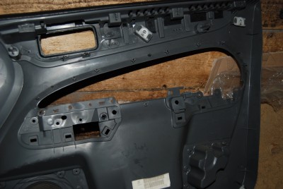

No ja jsem to delal, da se prehodit latkova vypln i s madlem. Sice je to prace hnusna, ale jde to. Co se mi nepodarilo, tak prehozeni jenom samotneho horniho plastu (tam je to hodne zatavene)
Když tak odpoledne můžu přihodit fotky :D
Takhle to vypadá ze zadu v celku
Takhle bez výplně
A tohle je vytažené madlo
Nahříval jsem to ledlampou :D a jak byl plast měký, tak to šlo protáhnout. Do druhého jsem to zase prostrčil a konce roztavil pájkou.

Tak to si to ještě rozmyslím :lol:
Podle fotek to vypadá, že je stejně to madlo tvrdé jako mám já :|

Tvrdé je, já mám Trenda, ale myslím, že to bylo stejné v každé verzi, dával jsem z Ghie a bylo stejné
