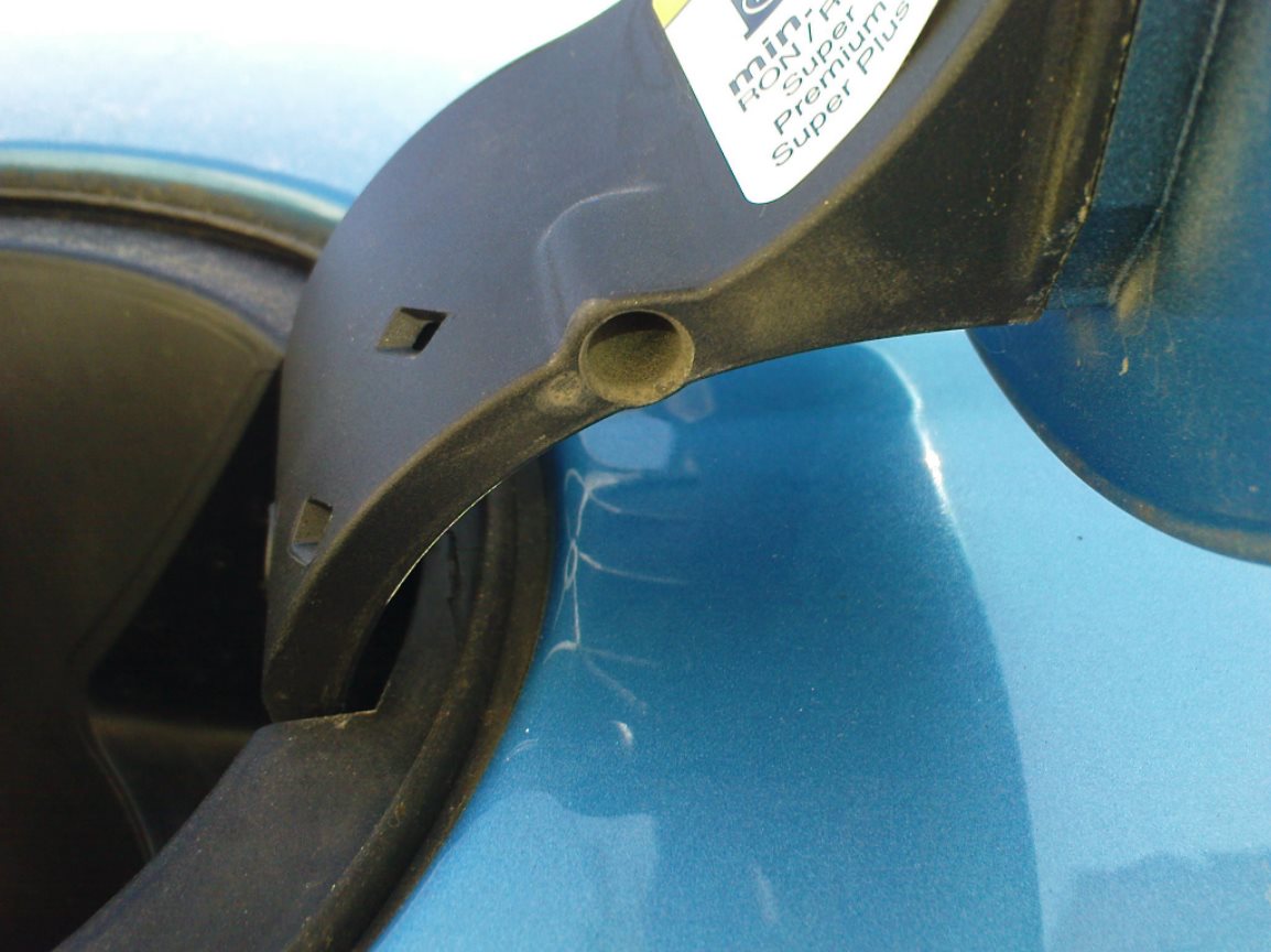

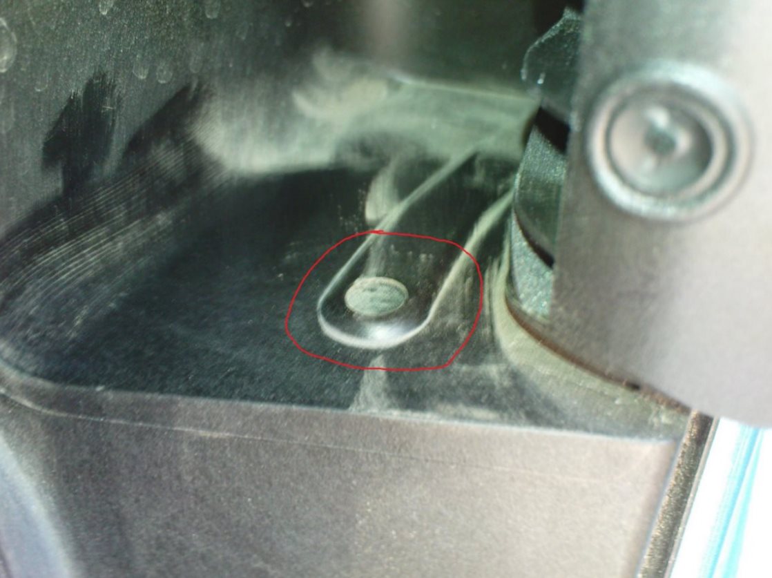

Koukal jsem na můj HB a mám k víčku nádrže přivedeny vodiče. Zespodu by měl vyjet trn
, který zapadne sem.

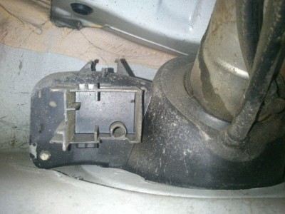

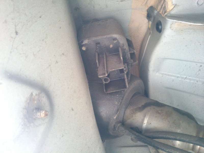

Kdyby si chtěl někdo dodělat zamykání víčka nádrže na FFII facelift ať ví do čeho jde...
Měl jsem sundaný kryt podběhu PZ kola tak jsem to nafotil
Tady je vidět i záslepka, kterou by se protáhly kabely do zavazadlovéno prostoru: A detail uchycení, kam přijde motorek: PS.: Máte někdo ty piny co přijdou do konektoru C100? (koupím) Pak už neni problém koupit motorek a natáhnout dva kablíky.
