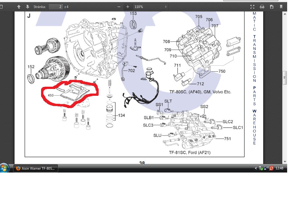

Edit: Ahojte, teraz mi pisal pan, nasa prevodovka AWF21 ma filter, ako je vidno na obrazku. Da sa menit iba pri demontovani a rozobrati celej prevodovky. Na obrazku je prevodovka AF21, ktora je totozna s nasou.
Tak v tom pripade dobra sprava.... A musim dat vediet servisakom nech mi to nacenia znovu:))
Mozno ked tam spominali filter, len ma chceli osklbat...
Kazdopadne dakujeme... ak budem po vymene, dam vediet ako som dopadol a cca cenu.
A s tym preplachom si to ako myslel?

Ahojte, po dnesnej navsteve autorizaku FORD, som zistil od prijmacieho technika ze konkretne tato prevodovka ma sitko, nie filter a cena celej vymeny aj s pracou je cca 150,-€ tak to asi skusim cez autorizak.....

To jsem zvědav, já jsem v ecatu žádnej filtr ani sítko nenašel.
