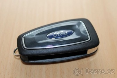

Re: Mondeo - klíč
A jak vypadá ten klíč pro MK4? Něco tady doma mám a s MK3 to nefunguje a myslím že je to právě na MK4.
Mondeo MK3 Kombi, 2.0 TDCi 96kW, r.v.2005
Mondeo MK3 Kombi, 2.0i 107kW, r.v.2001, GHIA - na prodej
- Lishak
- Příspěvky: 793
- Registrován: 12.09.2012 16:05
- Bydliště: Kunštát
- pavel85
- Příspěvky: 159
- Registrován: 09.09.2012 22:05
- Bydliště: Lichnov okr. Nový Jičín
Re: Mondeo - klíč
Z tohodle úhlu vypadá stejně,ale co vím, tak jsou dva typy. Jeden je vystřelovák a jeden ne. Já mám ten vystřelovák.
- Dr.Romca
- Příspěvky: 7107
Re: Mondeo - klíč
tak ten je z galaxy nebo tak...
