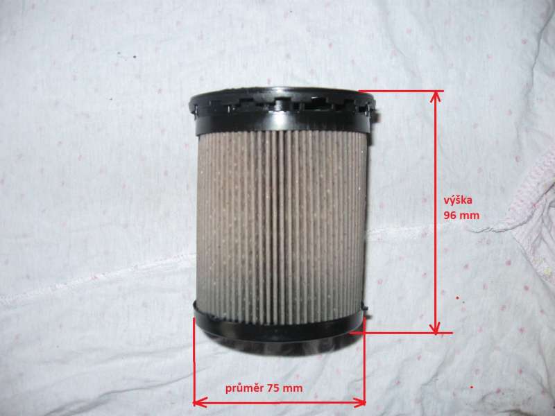

Možná by bylo dobrý až někdo budete měnit naftovej filtr Delphi HDF 924 E, ten filtr rozříznout a změřit rozměry filtrační vložky.
Na obrázku jsou rozměry filtrační vložky klasickýho filtru HDF 924 z mýho auta a má za sebou 24 tkm.

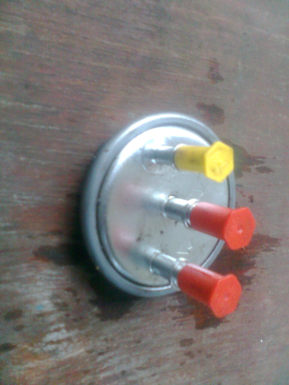

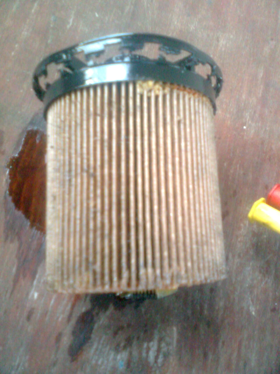

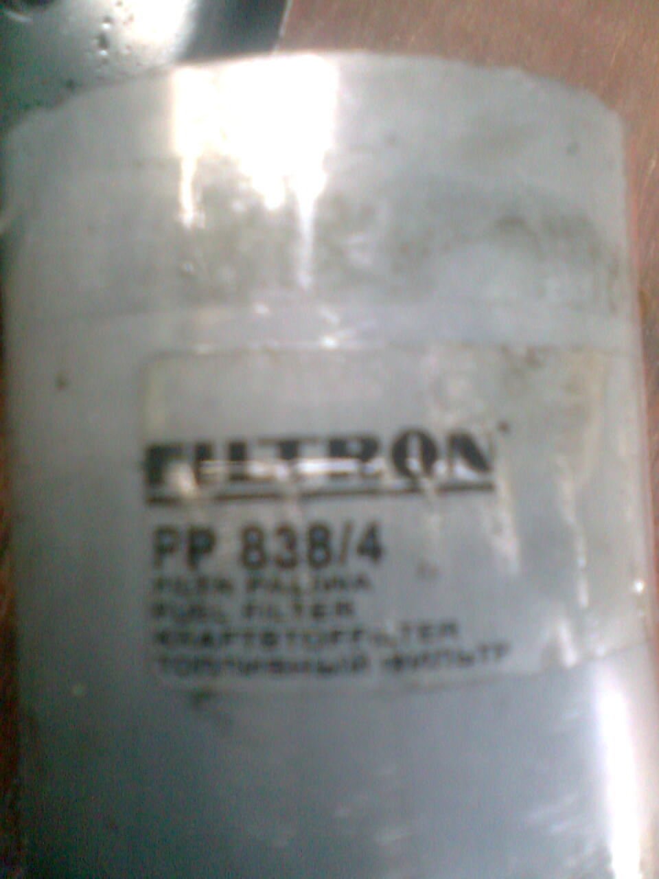

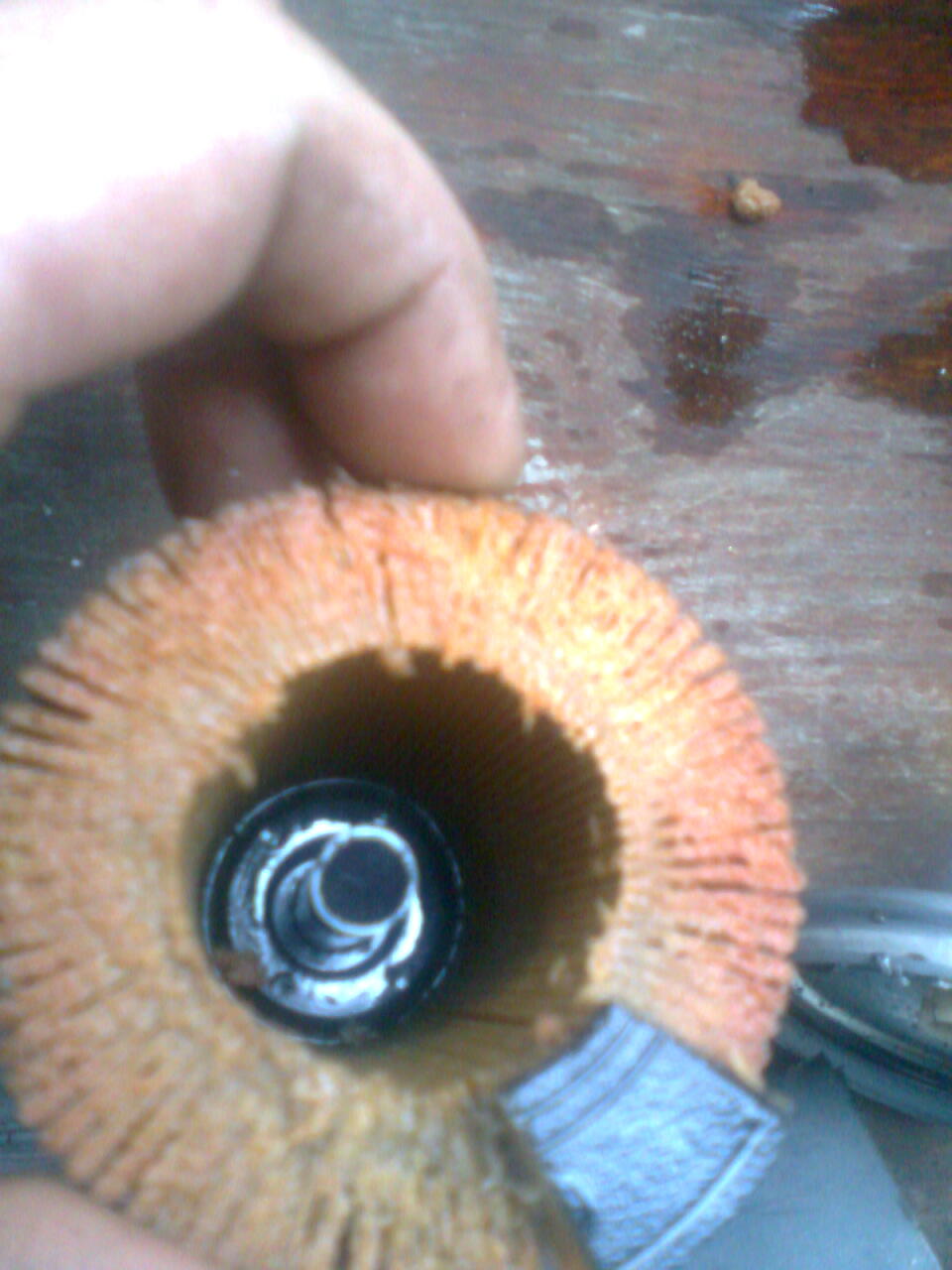

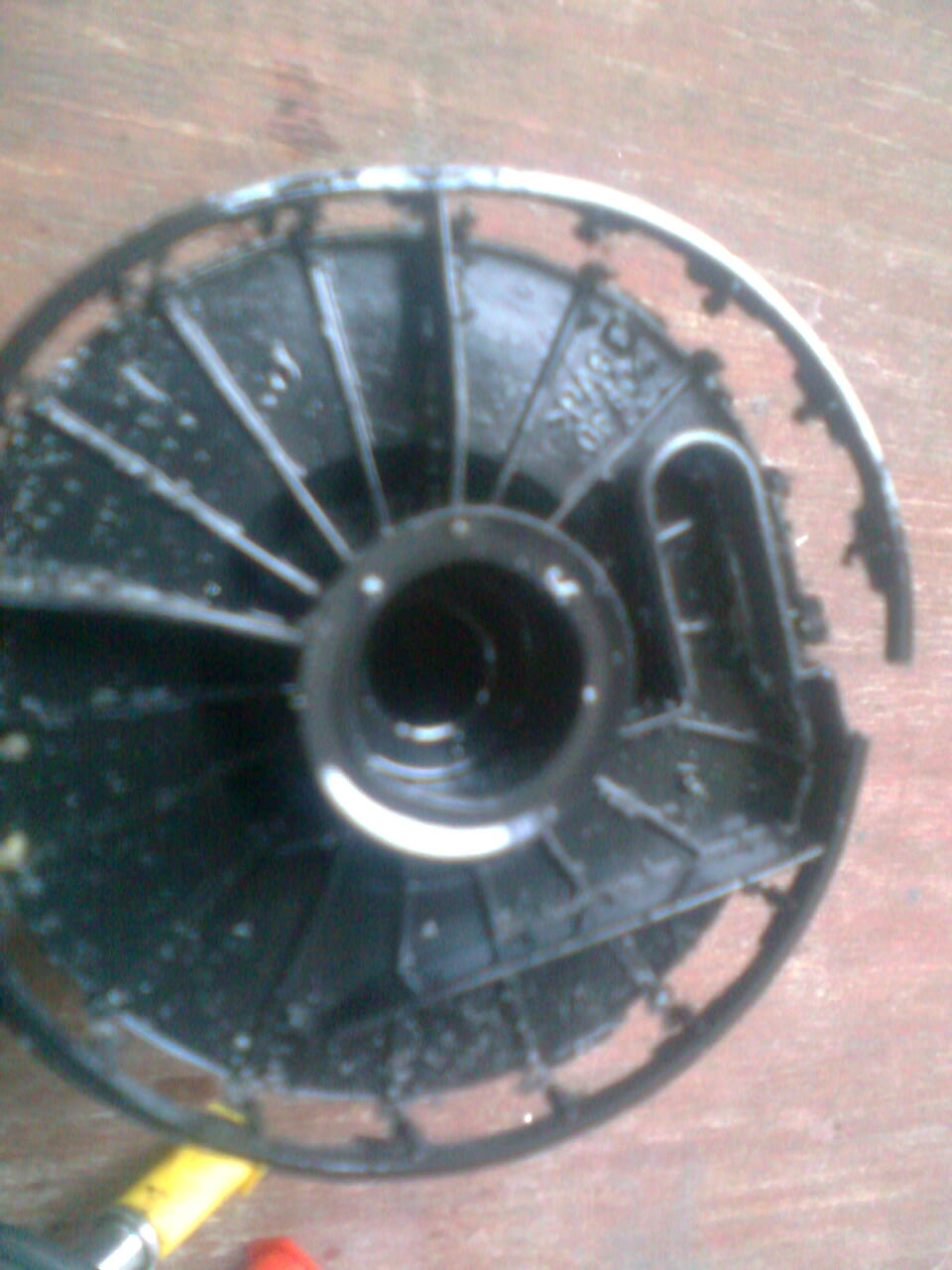

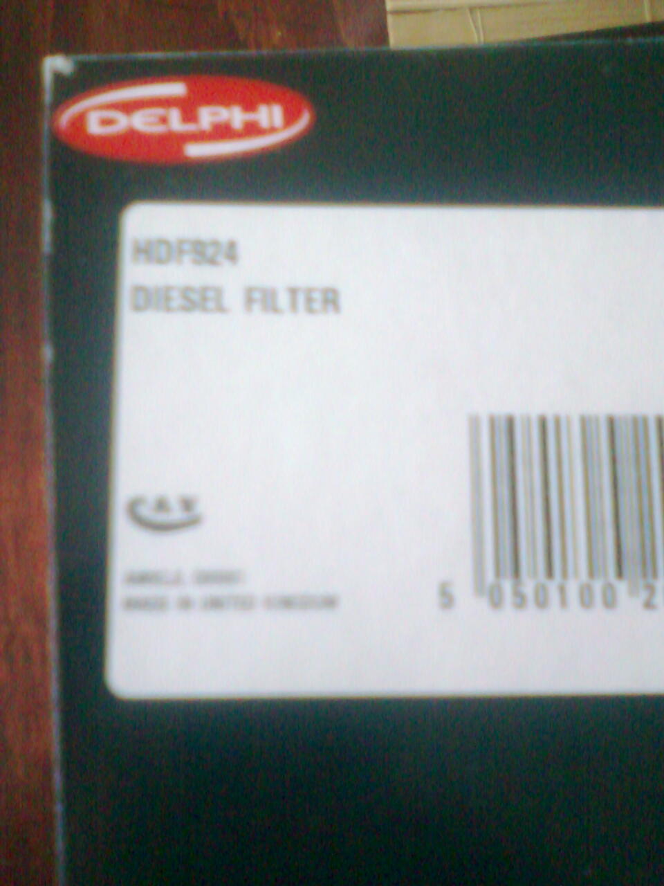

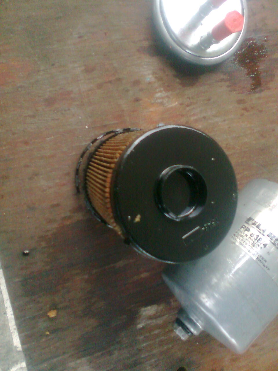

ahoj.jak jsem psal v tématu o čerpadle koupil jsem z e-shopu original filtr za 509,-slevněnej ze 709,-.běžná cna je na netu kolem 900,- a na dotaz ve fordu cena 1450,- :puke_r: .navíc jsem rozkuchal filtron kterej jsem tam měl po nouzové výměně cca 6-8tis km.mimochodem stál mě 730,- :? .tady fotky

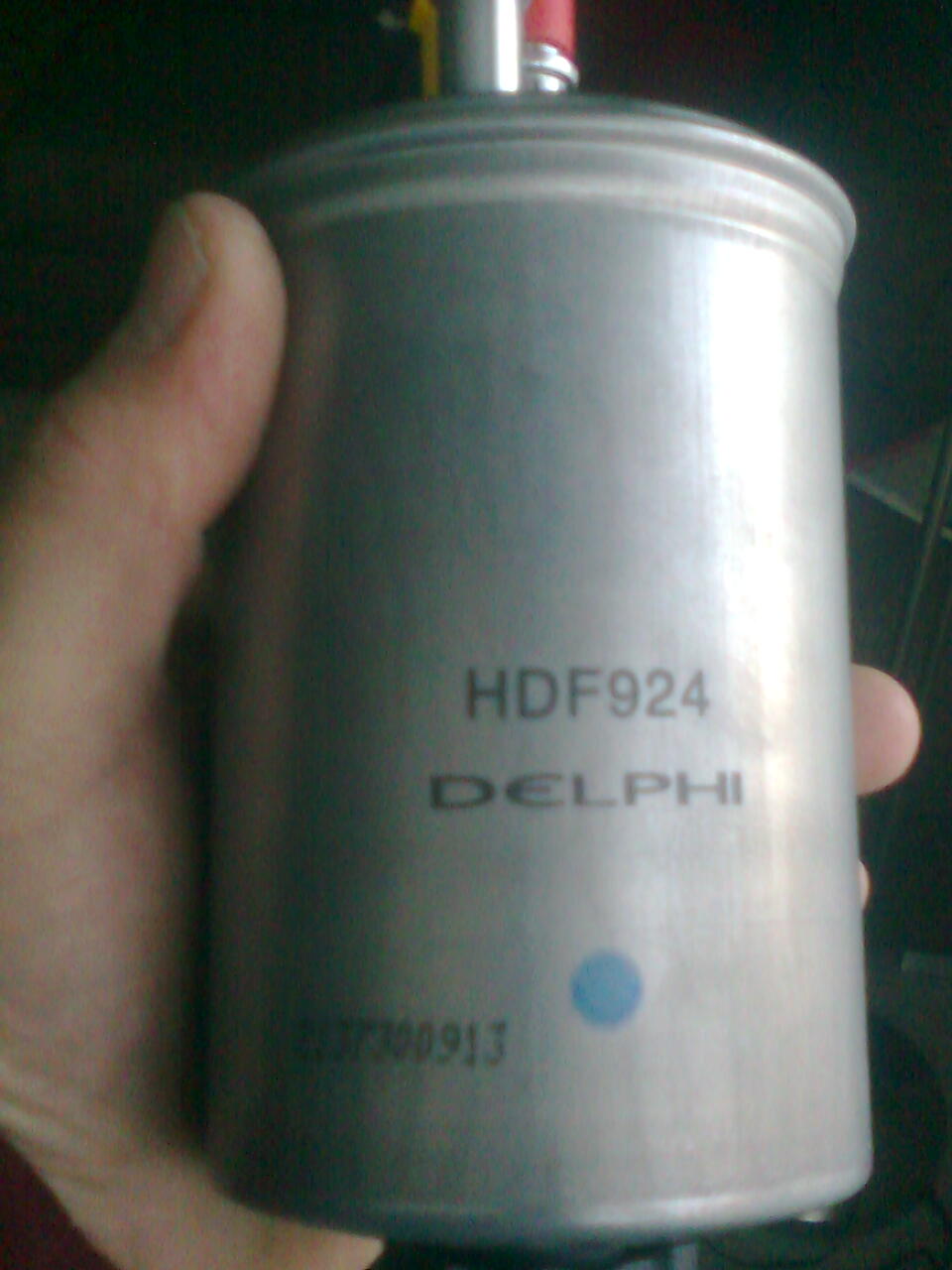

a tady delphi

Fakt to vypadá jako originál.... :palec_nahoru: a za pěknou cenu.... :palec_nahoru:
Toho filtrona jsi pěkně rozpižlal..... :totlsmile: akorát po takový demontáži nepoznáš jestli jsou ve filtru nějaký součástky z čerpadla...

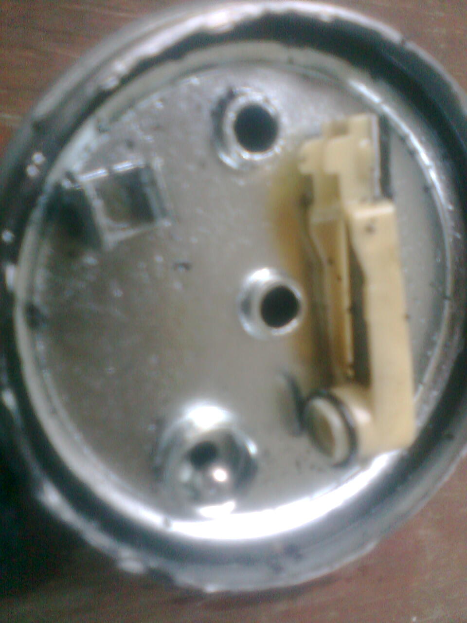

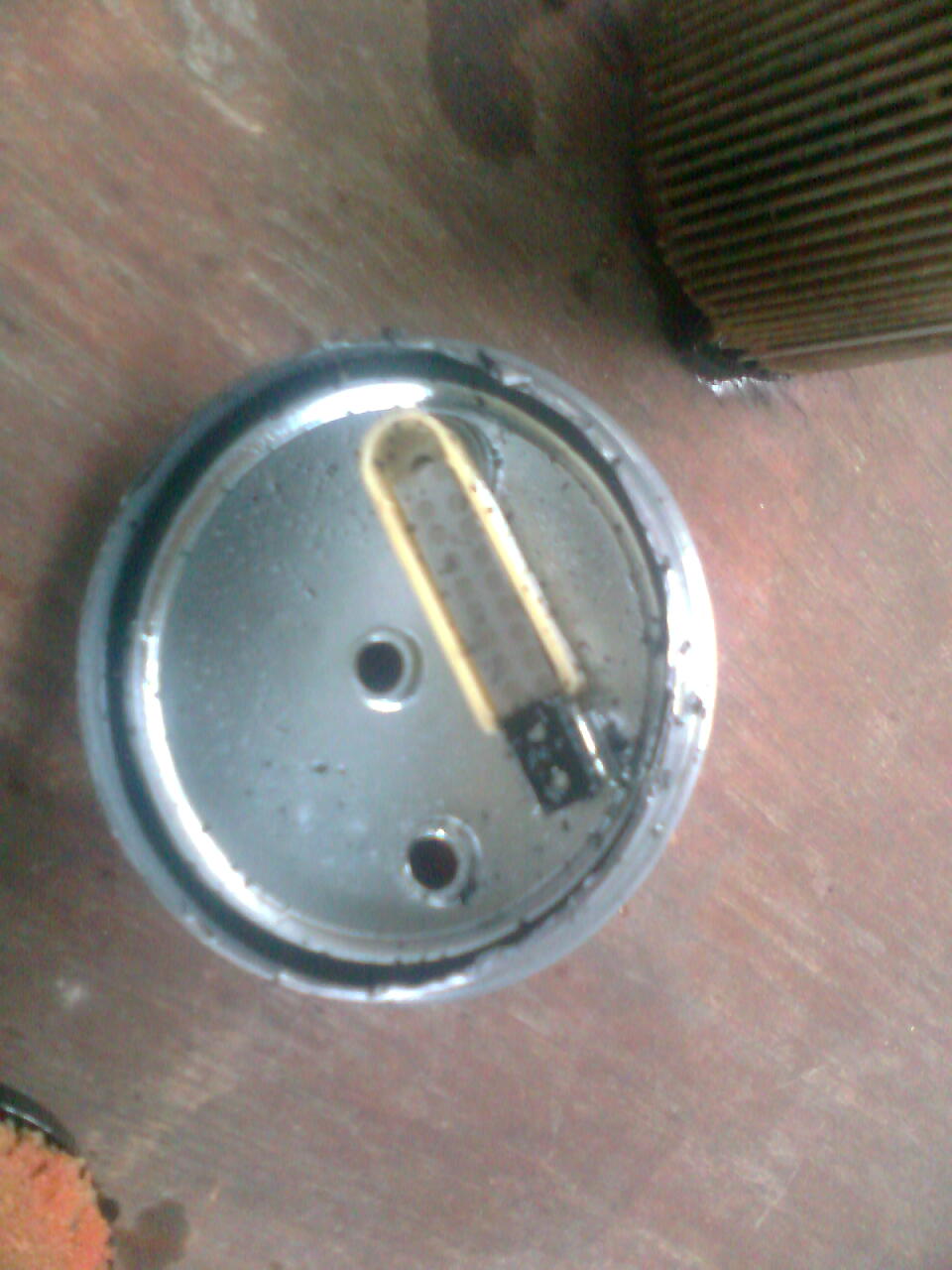

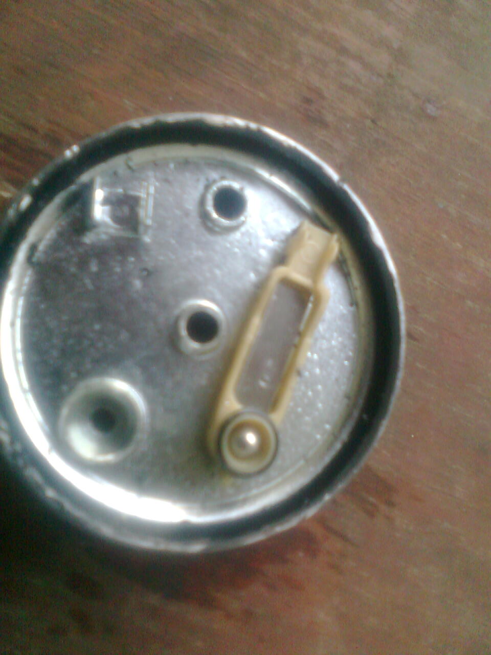

já chtěl kouknout jak to je dělaný oproti origo.a taky jsem chtěl vidět ten unikátní recirkulační system paliva a protože mě štval podtlak co byl ve filtru.důležitej byl ten začátek a to byla čistá práce :lol: ten plech ala pružina pod kuličkou byl celkem tvrdej.

Jj unikátní recirkulační systém je bimetalová pružina a kulička uzavírající vracečku do filtru po dosáhnutí určitý teploty.... :D

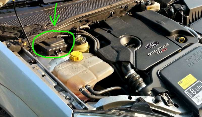

toto je krabička, co nevím na co tam je
Zdravím, potřeboval bych poradit, asi pro vás primitivní radu, chci vyměnit palivový filtr, že tam dám od DELPHI, tak to mi je už jasné, akorát že jsem to ještě nikdy nedělal. Odpojím ty tři hadice, uvolním filtr a jen ho vyndám? někde jsem četl nebo slyšel že se musí odpojit mínus pol, je to pravda? pokud ano tak asi na baterce? Ještě nevím jestli mi tam nebude vadit ta hadička co vede do té krabičky na levo od pal. filtru, pokud se musí odpojít tak asi přímo i s tím kolínkem na konci té hadičky co jde do té krabičky? jo a na co ta krabička vlastně je? No a když odpojím ty hadičky od pal. filtru tak asi z nich vyteče nějaká nafta, nebude to potom problém až je budu napojovat na nový filtr? myslím tím to že se tam dostane vzduch, nebude potom problém se zavzdušněním? Do nového pal. filtru musím před napojením nalít naftu, počkat až se nasaje a opět dolít, že? dolívát asi přes přívod do filtru, nebo je to jedno?a při zpětném napojení hadiček na nový filtr se nemusí měnit těsnění v těch spojkách ,pokud tam teda nějaké je, aby mi to potom neteklo. A ještě jednu otázku na co jsou na tom pal. filtru tři připojení, vstup a výstup to je mi jasné ale na co je ten třetí? Omlouvám se za tolik otázek na tak primitivní věc jako je výměna pal. filtru, ale když to člověk nikdy nedělal tak by mohl napáchat taky více škody jak užitků, myslím že výměnu bych s vaší radou mohl zvládnout sám. Je to můj první diesel, takže tyto věci jsou pro mě cizí, no a pro vás machry na tyto auta je to asi tak snadné jako vyměnit žárovku, no ne? Děkuji za radu.

Hadička od zásobníku podtlaku nepřekáží výměně filtru.
