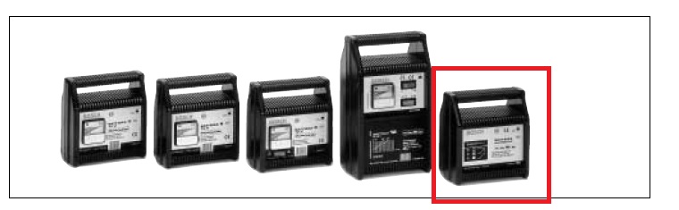

A toto je podla vas dobra nabijacka ?
BOSCH BATTMAX 6 12V.
http://rb-aa.bosch.com/boaa-uk/kidownlo ... e=download
A mozem s nou nabijat aj ked neodpojim baterku od auta ? Teda je kvalitna ?

Re: Nabíjení baterie přímo v autě ?? .. nevadí to?
Tu úplně vpravo na obrázku mám a nabíjím i na autě.
Aky obrazok ?spanel píše:Tu úplně vpravo na obrázku mám a nabíjím i na autě.
Battmax Automatic - v tom odkazu.
