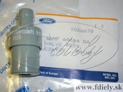

mam ten samy problém za studena tak nejak ok za tepla pri obcasnem dojizdeni na krizovatku a naslednem vyrazeni otacky spadnou hrozne nizk a litaji od 200 do 1000nekdy i chcipne vzduchac je novej hadice na odvetravani z klikovky skontrolovana volnobeznej ventil procistenej na diagnostice nic nerekli jeste chci objednat podtlakovej ventil na odvetravani s klikovky konkretne tenhle ale nevim kde jedinou podminku mam aby to byl z cech nemuzu nikde najit presnej nazev a odkud pod jakym cislem ho muzu objednat jinak oznaceni ktery jsem si z neho opsal je tohle ale nemuzu to nikde na netu dohledat nevite nekdo jak se mu rika nebo pod jakym cislem bych ho od kudkoli objednal nejradeji bych byl za original pokud se vejdu do 1000,- prosim poradte uz sem zoufalej dik

tohle je to oznaceni zapomel jsem ho tam hodit : motorcraft 96MF-6A666-DA

A co zkusit to ve Fordu? Finis kód toho ventilu by měl být 1026678 a na ford.cz mi to vyhodilo cenu nějakých 256 Kč bez DPH. :wink:
:arrow: http://www.fordcat.ru/shop/1/parts/1197 ... 2491,21224
