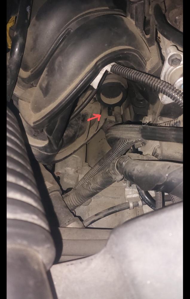

Zdravim,snad mi někdo pomůže. Stala se mi taková věc, odvezl jsem auto do servisu ,jen na doplnění Klímy a prezuti kol.Po předání auta mi začalo blbnout zapalování.Nemohl jsem druhý den nastartovat auto ná poprvé.Po několika pokusech auto naskočilo a tento problém se opakoval každý den .Auto jsem odvezl zpátky do servisu, tam mi slíbili ,že se mi na něj kouknout .Bohužel neopravili protože toho měli hodně, nechápu, nakonec jsem si půjčil auto z pujčovny na dovču.
Problém je ten, že teď když auto někdy naskočí tak při sešlapnuti plynu se pridusi.V servisu vymenili svičky a civku na vic nemeli čas.Tak jsem jim ho tam nechal .Posílám fotku ,jestli by mi někdo nemohl říct co tady mělo být za hadičku, je to nejke sani.Ford focus combi 1.6 benzín 74kw 2005
