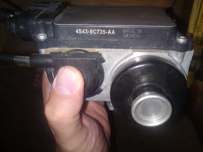

prosim vas mam tento modul je z americkeho focusu automat.prevodovka.mozem ho pouzit v TDDI manual?
Eidž
- Příspěvky: 2224
- Registrován: 20.02.2010 09:39
- Bydliště: Hradec Králové/Pardubice
Re: TEMPOMAT 1.8 TDDI
čéče nevím, jestli jen tušíš, co Tě čeká...
Ale jinak ano, při bastlení tempomatu do dieselu MKI je ten modul víc než nutný, skoro bych řekl nezbytný
