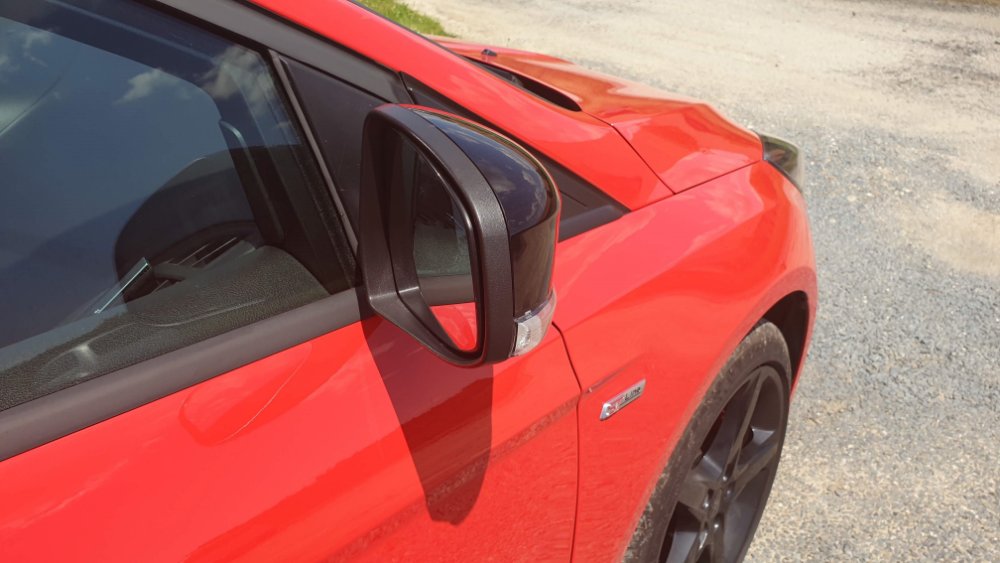

Mam problem s otevrenim, proste P zrcatko pri otevreni je malo otevrene a sklo tedy musi byt vykloneno ven, je tam mezera, jde nastavit delka otevreni abych ho mohl schovat sklo do tela? Pokud koukam z venku na plast, tak licuji uplne stejne obe dve se spodem drzaku, tedy teoreticky jsou otevrene stejne obe strany.

dokazes rukou zrcatko vyklopit jeste vic? az do polohy, kdy si "sedne"?

zaklapne, bohuzel ja to napsal blbe, je moc otevrene a tim padem nejde seridit pohled, od ridice, potreboval by tak o 5mm doraz, mene otevrit
asi to budu muset rozdelat a nekde podlozit, treba to mel nekdo rozdelane
fotka rekne vice, mam 185cm a ruky celkem daleko od volantu, moc se otevre a mne proste vadi, ze pri umyvani tam fouknu wapkou vodu

To je úplně normální, neřešil bych..

Taky jsem to tak mel na FF3 a voda s tim nic neudelala.
