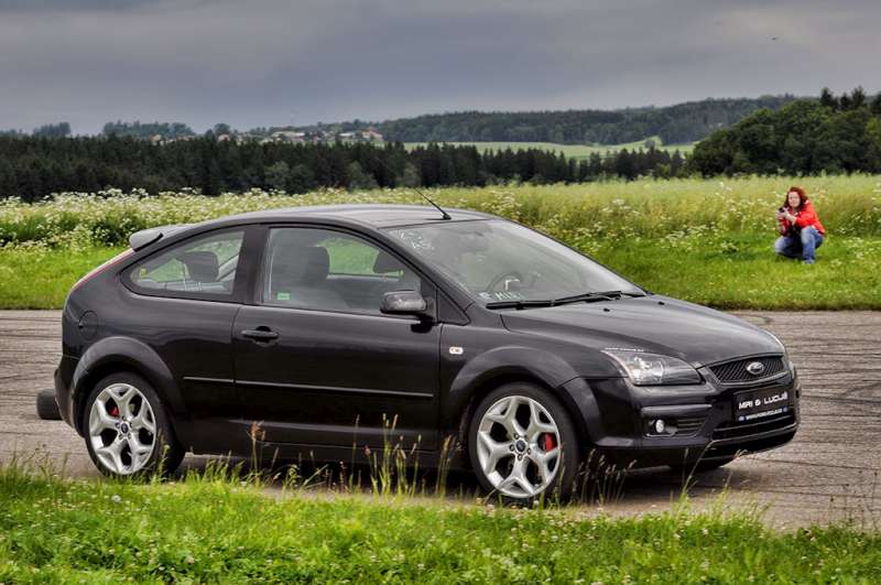

nerozjede se, kola se mu zakousnou do lemu. Leda by na to nastrelil dělem poradné šprcky. Vytahnout prevarit lemy bude potreba. Pokud takove siroke salamy tak 16" s nizsim profilem nez predepsany, max 17" s nizkym profilem. S 18" to tolik nesnizi, potrci to z blatniku a bude to kentus nakopla koza.
Dle me jsou to penize vyhozene oknem :palec_nahoru:
Neco jineho jsou 18" v normalnim rozmeru, viz Fokiho origo 18" OZ z RS :palec_nahoru:

zapojil jsem mozek a hledal jsem:
18x8,5 ET30 s 215/40 R18
http://www.focus-gallery.de/content/ans ... Andy+Landy
9,5x18" s 225/40 R18, snizeni 55mm
http://www.focus-gallery.de/content/ans ... ilberpfeil
8,5x18" s 215/35 R18 + 9,5x18" s 225/35 R18, snizeni 65mm
http://www.focus-gallery.de/content/ans ... ame=AdiJST

Nevypadá to zle...ale bude sedět skoro jen na dorazech...
Jinak na focus-gallerdy.de je focus myslím na 20" :D
A na 18" jezdí jeden člen ze Slovenska..
