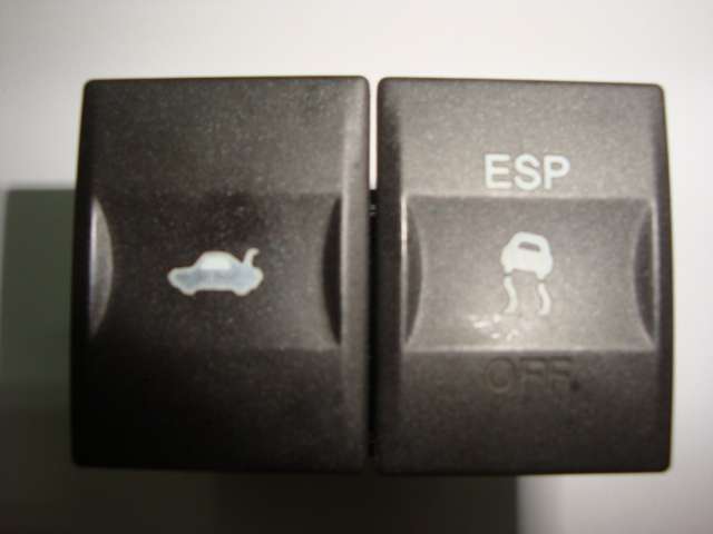

Brehowicz
Příspěvky: 4257
Registrován: 16.12.2009 13:04
Re: Má moje Mondeo ASR??
Příspěvek od Brehowicz » 10.12.2011 21:01
Pokud tam máš tlačítko z obr. tak máš,pokud ne bohužel.
