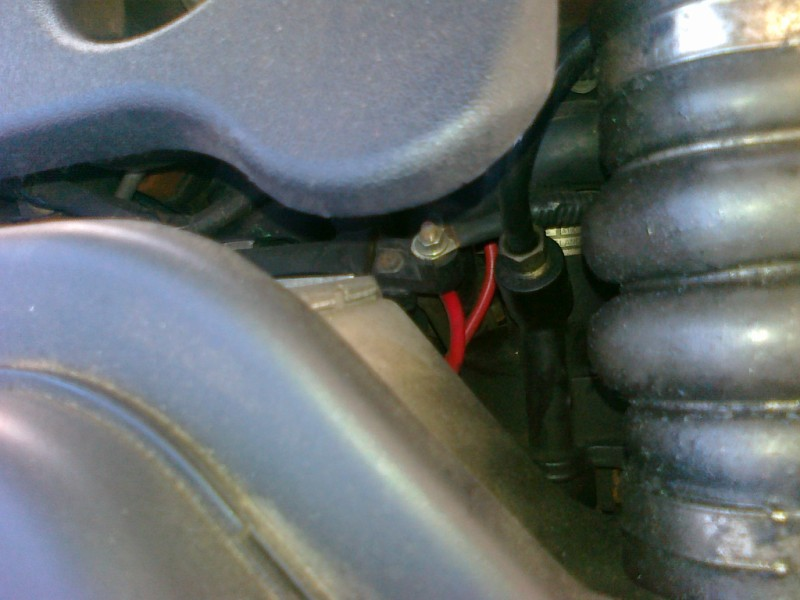

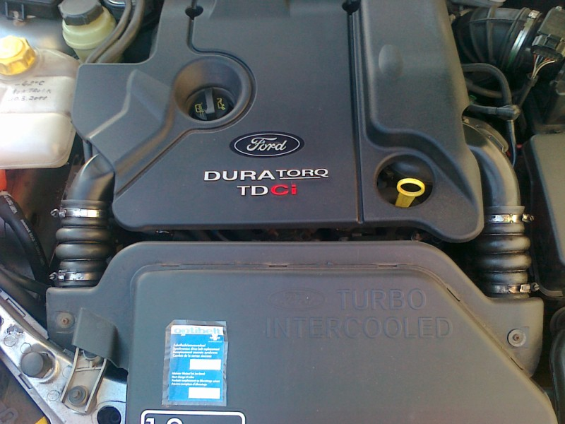

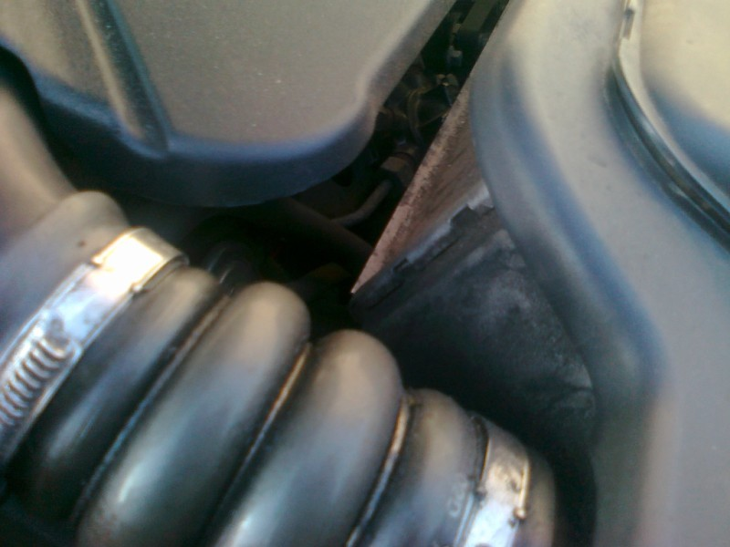

Jak se tam tedy dostat? Horní kryt motoru sundám, 2x šrouby. Navíc bez toho je auto pojízdné. Ale dostanu se tak leda na hlavní přívod. A tam by tedy mělo být 65A?
Půjčím si klešťák a dám echo.
Celkový pohled.
Celkový pohled.
I když sundám horní plastový kryt, tak se ke žhavičkám nedostanu...
Červený kablík - přívod proudu ke žhavičkám.
