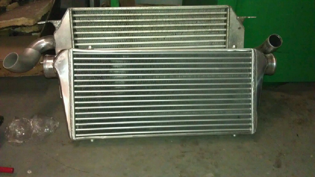

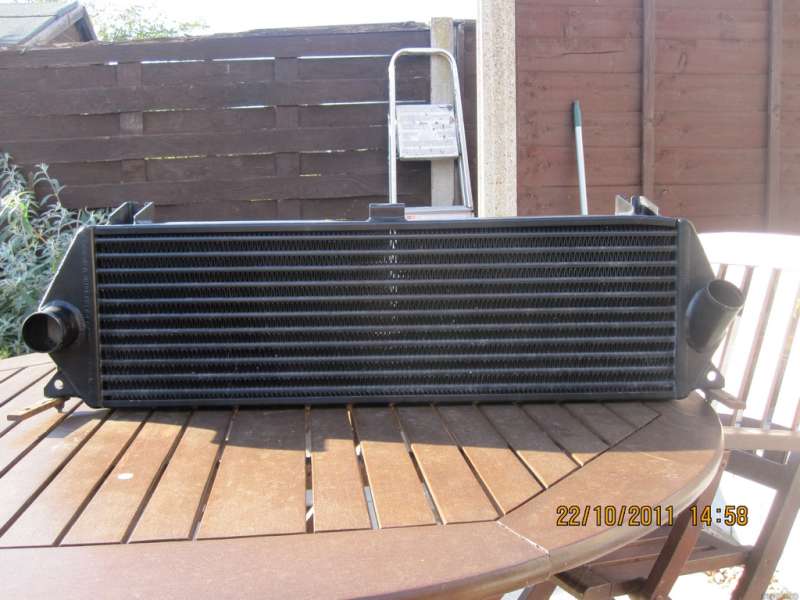

!OPRAVA! Radtec má jádro 550x350x70 (685 je to včetně vaniček). Takže objem jeho jádra je cca 13,5l. Tím, že jsem objednal delší chladič se nám věci trochu zbytečně zkomplikovaly a bude to na těsnotu. Snad se to tam vejde.
Pro srovnání náš GEN1 vs. Radtec. Opravdu zbývá pouze málo místa na "zatáčku". Navrhl jsem výrobci, aby se výstup a vstup do chladiče udělal podle Pro Alloy. Ale bylo mi řečeno, že vzduch si sice cestu najde, ale toto řešení není ideální.
Na druhou stranu Radtec je z větší části schovanej za nárazníkem a značkou.
Takže příští týden bude zkouška výroby a pokud to nepůjde a bude to moc dlouhé, tak se rýsuje GEN2 z tohoto chladiče s jádrem 500x315x90 (14,2l). Osobně bych, ale byl radši kdyby to klaplo z toho prvního. Ze dvou důvodů. Za prvé: Větší viditelná účinná plocha mezichladiče bez úprav nárazníku nebo mřížky. Za druhé: Tenčí jádro = více vzduchu pro chladič vody.

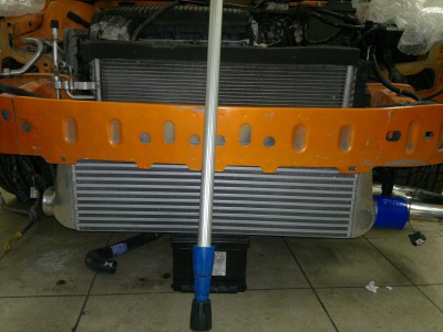

No ty voe, to je jen tak tak... Myslíš, že by tam šel ten co má hloubku 90mm???

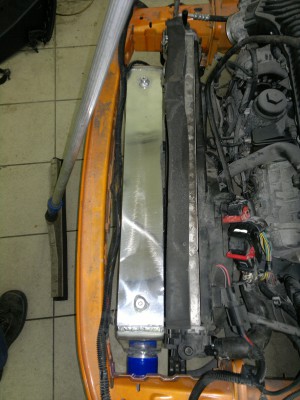

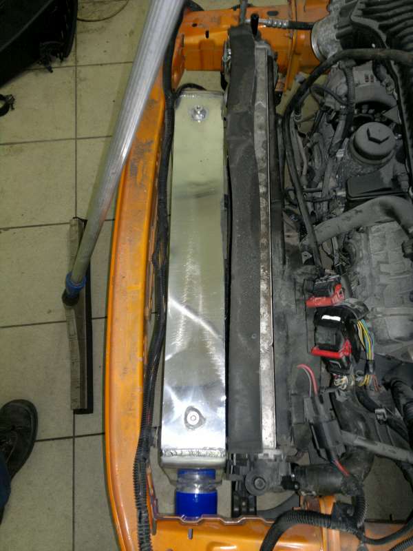

tenhle ma neco pres 90mm a moc mista tam neni a hlavne nevim jak zatocit koleno u serva , musel jsem ho sundat ale takhle ostry oblouk neudelam , uz jsem premyslel prohodit privod a odvod ale to mi taky nevychazi . a vanicky jsou odlitky

Počkej takže jaký jsou rozměry toho cooleru na fotkách? Jádro a celkový?
Ten chladič je moc dlouhej no... Jedině to celé posunout k jedné straně a napojit to až za tou kolíbkou / držákem chladičů.
