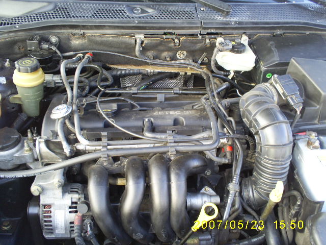

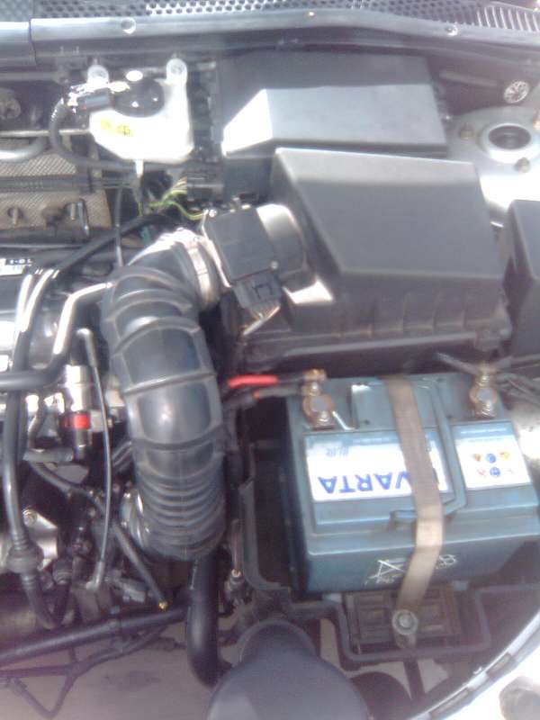

Ale mám tu další dotaz... koupil sem auto, už se sportovním filtrem, ale rád bych dal z5 airbox.
Tak jsem si jej vyfotil u známého, také 1.6 16V, ale motor před faceliftem (nebo prostě ten starší typ ne SE) no a narazil jsem, že má na konci té trubice do airboxu ještě nějaký konektor, a já jej tam samozřejmě nemám. Jen na konci trubky nasazaný kužel. Co teď stím ?

No motorem to nebude. Na této fotce je zetec SE a ten to máš taky...
To bude nějaké čidlo vzduchu jen nechápu proč to dal předchozí majitel dolů při výměně aiboxu za sportovní filtr ???

Re: Část airboxu
pred faceliftem to ma hned za airboxem
po faceliftu to ma u klapy
