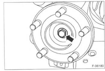

Jsou v pořádku ložiska náboje kola? Nejsou náboje povolené? Je tam větší utahovací moment - viz HRE.

Muzes postnout presne obrazek, kde bych ten sroub nasel, asi tusim, ale pro lepsi predstavivost by byl obrazek lepsi..
P.S. uz jsem nasel jinde, takze budu vedet :wink:
diky moc!
