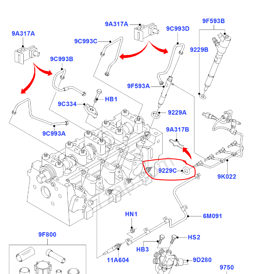

Potřebuji přetěsnit přepadové trubičky nafty ze vstřiků. Nevíte někdo objednací nebo katalogové číslo těch malých "O" kroužků pro motor 1.6 TDCi 80 kW typ G8DB z roku 2006 ?
Díky.

Mám podobný problém, cca 2 roky po oprave jednej pretekajúcej hadičky prepadu. Pred pár dňami sa zase uvolnila v mieste kde sa pripája do vstrekovača a po nasadení tam nedrží. Tá poistná spona tam samozrejme je nasadená. Vymenili mi už aj komplet prepadové hadičky, čiže materiál by tam oslabený byť nemal.
Teraz ma už len napadá, že to môže byť poškodený vstrekovač - ale ako/prečo by sa zrovna táto časť dokázala poškodiť, je to kov, ani napohlad to nevyzerá inak ako zvyšné 3...je možné to opraviť bez toho aby som menil ten vstrekovač? Ide to nejako pretesniť a lepšie zaistiť? Alebo je možné, že tam má byť nejaké tesnenie, ktoré tam proste chýba a preto to tam nedrží? Tie O krúžky sa dávajú kde presne? Resp. sú tam 4ks? Podla katalógu vyzerá len ako 1ks niekde na začiatku toho celého kompletu...

Před měsícem jsem řešil taky únik nafty přes přepad vstřiku. A měnit kvůli tomu vstřik opravdu není nutné.
stačí vyměnit O kroužek z teflonu, který mají ve Fordu za 30,-.

Treba vymenit tie drotene sponky. A idealne aj tu plastovu cast z prepadovej hadicky. Inak povedane, cele prepadove vedenie na 4 vstreky s drotikmi.

Ty spony za to nemůžou, na 90% je strhlá ta hrana v plastovém přepadu. ten plast je tepelně namáhaný od teploty motoru. měnil jsem taky celý přepad skrs jeden vstřik. Dáse to provizorně opravit, zasunul jsem přepad do vstřikovače a stahl sem to silnější elekktro-stahovačkama na kabely. A vpohodě to drželo, než sem sehnal nový přepady. Mám tam tuto sadu: https://autodilos.cz/autodily/ford/focu ... 1096416590

Ked vymenis iba plastove casti, bez vymeny drotika, tak velmi pravdepodobne ti uvolneny stary drotik vyhrka aj nove plasty.

4 roky od výměny a stále drží a to už jsem měl přepad 2x odpojen. Jediné co měním, tak ty malé teflonové kroužky.
