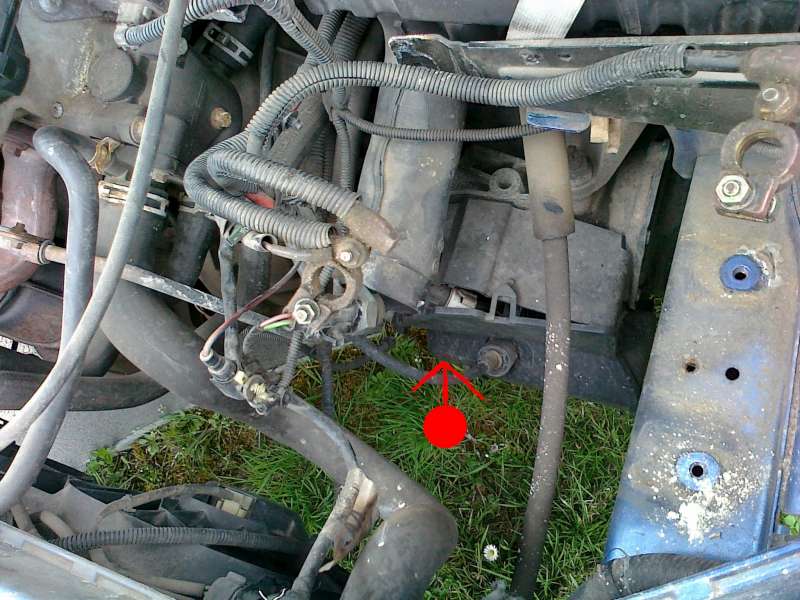

Sundej ten plastovy kryt na převodovce,ať ti někdo řadi ty se divej,jestli to tam chodi.Ty lanovody vedou vrchem,nad převodovkou.

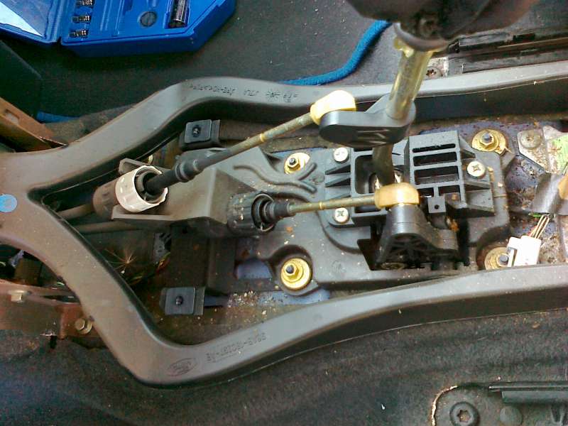

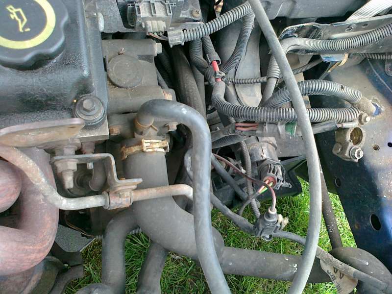

tak po rozebraní sání a baterky jsem se dostal na ten plastovek kryt a ejhle...zavada nalezena. plastovej kryt je odskočenej a lanovod je na volno... takze ted uz jenom dat servisu. Da se ta krabicka a ten lanovod koupit samostatne? pochybuji ze ho budou mit servisu....neco jsen vam nafotil... pište nápady a názory na opravu

další foto

další...

Tak raďte, prosím ... jak mám servisovat, kde mám sehnat díly, kolik myslíte, že to bude stát? Díky moc moc :gott:

Taky bych řekl,že to maš jenom vyskočene.Sundej ten černy kryt,pootoč s těma dvěma kroužky (myslim černy a bily) proti sobě mezi nima se vytvoři větši mezera a nasaď to do toho vybrani.Zakrytuj a jezdis.Ale mužu se mýlit.Možna tam je něco praskle.

No snad to nude jenom vyskočené...byla tam i nějaká pružina na volno. Za co tahaj přímo ty lanovody? Co když tím, se něco porušilo v převodvce? nebo ta plastová krabička je samostatná a nemůže z převodovkou nic udělat? Dá se sehnat vůbec? Přinejhorším se obrátím na FORD ZLIV (vrakoviště) mam s nimi dobrou zkušenost. Je ta krabička a ty lanovody shodná s 1.6 motorem z focuse? :?:

Ta krabička je uplně samostatna.Ona jen kryje ten mechanismus řazeni.Řekl bych,že převodovce se nic nestalo.

NO a je to, s autoopravářem jsme nasadili bowden, utáhly ty plastíky, zavřeli krabičku a vše je OK :palec_nahoru: Vymyslím nějakej mechanismus aby zabránil plastový krabičce znovu se otevřít.
