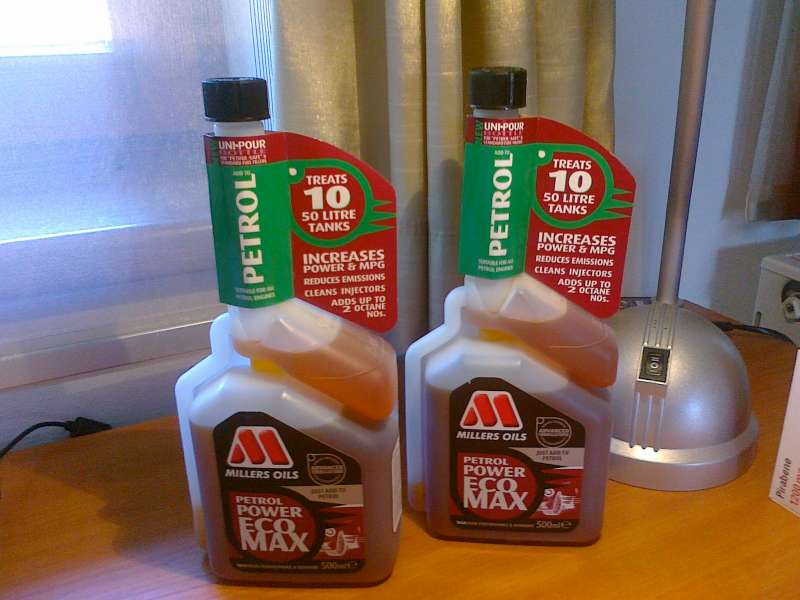

Prodává to můj kámoš tady v Liberci, tak když tak dejte vědět, kdo by to chtěl vyzkoušet.
Za ty detonace z výfuku to fakt stojí!

Dražší benzíny se moc nekupujou, tudíž mají menší výtoč a degenerujou. Tzn. koupíš si Natural 98 a ve skutečnosti tankuješ třeba 96 oktanů.
Kdežto Natural 95 má velikou výtoč a většinou má třeba 96 - 97 oktanů, takže když pak ještě naaditivuješ, tak se ve skutečnosti dostaneš hravě na těch 98 oktanů.
