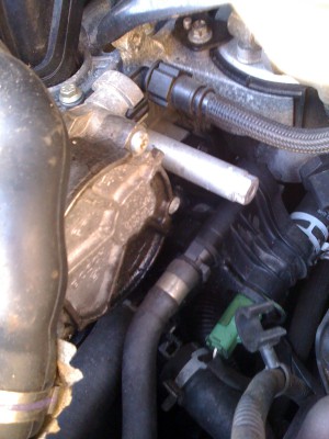

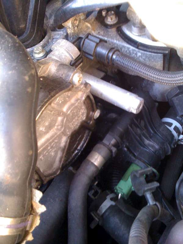

Re: prepustanie oleja na motore
Ahoj,
na prave strane motoru, tam kde je vysokotlake cerpadlo se mi najednou objevil olej nebo nafta. Vsiml jsem si toho v souvislosti s drncenim od motoru pri rychlosti cca 80-90 km/h, ktere se ozyva z leve strany. Nevim, zda to muze souviset. U drnceni snad pomuze to, ze jsem poradne upevnil kryt baterie, ktery byl uvolneny.... jeste jsem nestihl otestovat, zda to pomohlo. Spis me ale desi netesnost neceho u cerpadla. Netusite nekdo, co by to mohlo byt?
