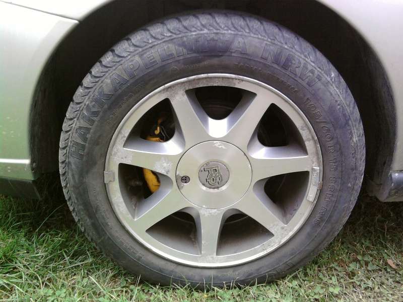

To jsem si myslel rozměr je danej co tam je ale index je tam hozenej nejnižší možnej :) díky Kluci, chlapy, chalani :)
Jinak já tam mám teď 195/60 91V sice to nejsou 205 ty jsem tam měl letní ale šli hned do hajzlu ten první majitel byl magor narvat takovýhle kola na fofo sjeli se zevnitř :) ale zase se musí nechat že to vypadalo fakt dobře :) jen nebyli v techničáku no :)

15" su na FoFo I prave tie najbeznesie pouzivane a v pohode tam dostanes este 16" (tie mam ja) aj 17". Ak to sucha, tak je bud vysoka pneumatika (spominal si ze mas 195/60/R15, ale v TP pisane 195/55/R15 - to moze byt problem) alebo mas zle ET, pripadne tam mas prehnane siroke podlozky (teda ti kolesa trcia moc von) alebo co. Ale s priemerom rafiku to v tvojom pripade urcite nic nema.

Tak to koukám že jsem si je objednal naprosto nahovno, já už opravdu nevim každej mi sprominutil sere do hlavy jak je to strašný a jak je to moc velký zbytečně ty 15" a že to tam nemá co dělat já už nevim co si mám myslet jako nejradši bych si je tam nechal ale dneska jsem vyplnil objednávku na nový rávky který mě budou stát skoro 12.000 a mám v kufru gumy který jsou 14" tak mi teď řekněte co s tím mám dělat?!
Já už nevim. :(
A jak na nich jezdíš? můj otec totiž říká že ty 15 co měl předtím myslim gumy letní tak že je za jednu sezonu sjel jako nic a že byli sjetý i zevnitř že tam dřeli :(

Ja bych si dovolil pripomenout ze s velikosti disku se meni profil gumy tak, aby vnejsi obvod zustaval porat stejnej (+- par mm), takze je jedno jestli budes mit 14ky s profilem 65 nebo 17ky s profilem 40 a samozrejme vhodne sirky k diskum. Je to kazdeho individualni volba co si vybere. Takze nikdy nemuzes rict ze na fofo sou 15ky sou moc velky nebo nejsou delany :mrgreen: Na fofo mk1 nejsou delany treba 13" a menci, pac by se do nich nevesly brzdy ...
Prumer rafku se prapuvodne zacal v motorsportu zvecovat s potrebou vecich brzd. U beznych aut jde spis o wow efekt a MI :mrgreen: pokud nemas v merku taky nakou tu upravu brzdove soustavy. Samo ze pneu s vyssim profilem, se muze v zatacce vic deformovat a tim (byt minimalne) zhorsovat jizdni vlastnosti, ale imho na to ma veci vliv konstrukce pneu nez jeji profil. Kdybych chtel bejt detailista tak kolikrat vyjdou hmotnostne 15ky s vyssi pneu lip nez treba 17ky s nizsi pneu a neudpruzena hmota ma na jizdni vlastnosti imho horsi vliv nez vyssi bocnice, ale to uz sem v tomhle vlakne dost OT :oops:
Takze v ramci racionalniho uvazovani ... pokud mas doma novy 14" pneu, tak si k nim kup vhodny rafky, 14", asi 6" siroky, spravna stredova dira, nebo stredici podlozky, roztece sroubu 4*108 (pro mk1) a vhodny ET, coz u focusu dela neco mezi 52 a 35 - myslim ze v tomhle intervalu te nemuze potkat zadnej problem. :idea:
Lopi píše:... říká že ty 15 co měl předtím myslim gumy letní tak že je za jednu sezonu sjel jako nic a že byli sjetý i zevnitř že tam dřeli
Budto je mnel na rafku se spatnym ET, nebo jezdil na podhustenejch, pak se pneu po krajich vic sjizdej. Nebo najede za sezonu 40kkm a pak se neni cemu divit :)
