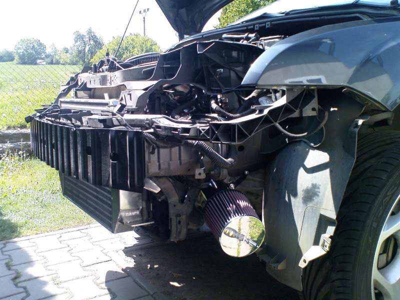

Samotná výměna IC (po odstrojení nárazníku) je záležitost 10 minut - povolíš dva šrouby zespodu a dvě hadicový svorky. Zavěsíš nový, utáhneš hadicový svorky a utáhneš dva šrouby zespodu 8) . Když by ti to nešlo nasadit, tak stačí trochu povolit nosník chladiče.
Já jsem musel ještě nejdřív pilníkem o cca. 1mm protáhnout díru v držáku na IC, protože mi tam nechtěl sednout - je to hliník, takže práce tak na 2 minuty i s hledáním pilníku 8) .
Měj po ruce připraveno cca. 20cm slabýho dvojžílovýho kabelu a 4 rychlosvorky - možná budeš muset prodloužit kabel ke klaksonu jako já. Klaksony se musí na držáku otočit, jinak ti tam nepůjdou :wink:
Ty trojúhelníkový plastový deflektory zahoď - levý se doporučuje vyhodit kvůli sání a bez toho pravýho to u mě funguje už rok a bez problémů :mrgreen:

tak podľa takto napísaného návodu mi tu bude trvať tých tvojich 10 minút s kávičkou v jednej ruke. :D
ako som sa už na to pozeral tak si to viem veľmi živo predstaviť, s určitým minimálnym dopasovávaním som počítal, takže nejaké tie pilníky a kladivká budú po ruke a ak by to nešlo tak bude po ruke aj nejaké to 10 kg kladivko :mrgreen: - a bude po probléme!

Jj, tak nějak to je - je to fakt primitivní záležitost 8) S montáží sání je větší (a delší) zábava :wink:

Marťas ty,ale přece umíš sundat předek celkem rychle a nastrojení předku už ti taky jde,
takže i to sání zvládneš do 10minut :wink: :D

Bylo to mysleno fotkama, sani snad nebude problem....par trubek a sroubku. Maximalne si prizvu nejakeho instalatera :mrgreen:

Jestli to Marťas zvládne do 10 minut, tak mu začnu vykat a oslovovat ho Velký Vezíre :mrgreen:
No uvidíme, v sobotu budu u jednoho sání asistovat, tak dám vědět kolik nám to zabralo 8)
