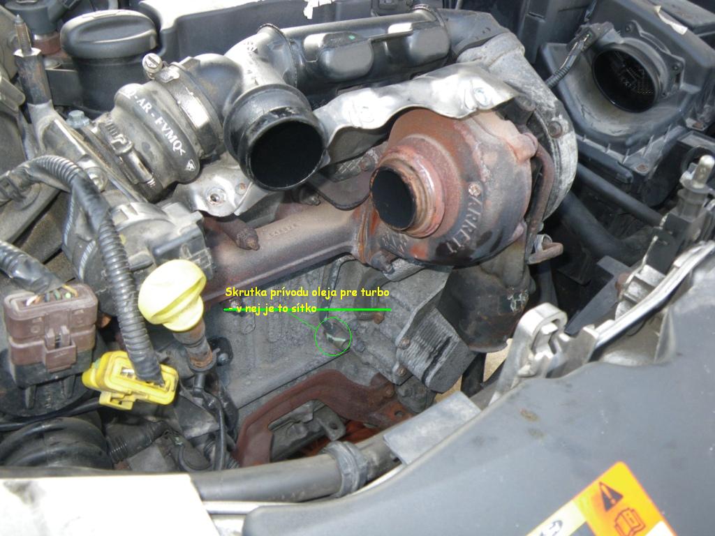

3xturbo? :?: :?: :?: :!: To si ty platil tri turbá, alebo ako?
No vyzerá to tiež na nevyčistenie, nevymenenie či nevybratie tohoto sítka - v skrutke oleja pre turbo - alebo použili pri montáži turba silikón a upchali/priškrtili/ mazaciu "cestu"... :idea: :?: 8O :(
Olej pre mazanie turba - sítko v skrutke

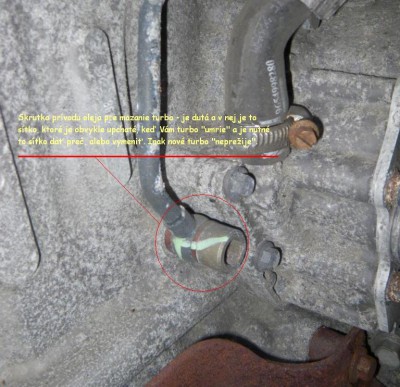

Ešte aby ste vedeli kde tú skrutku hľadať:
Je pod turbom ...
Je pod turbom ...

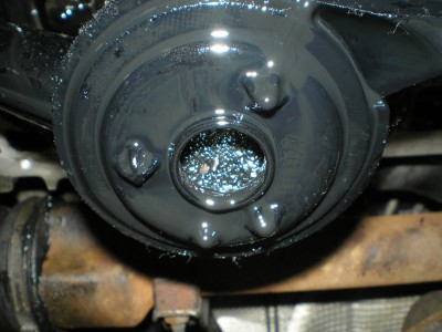

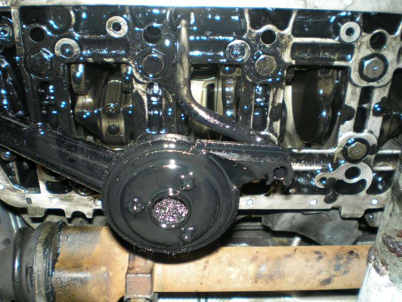

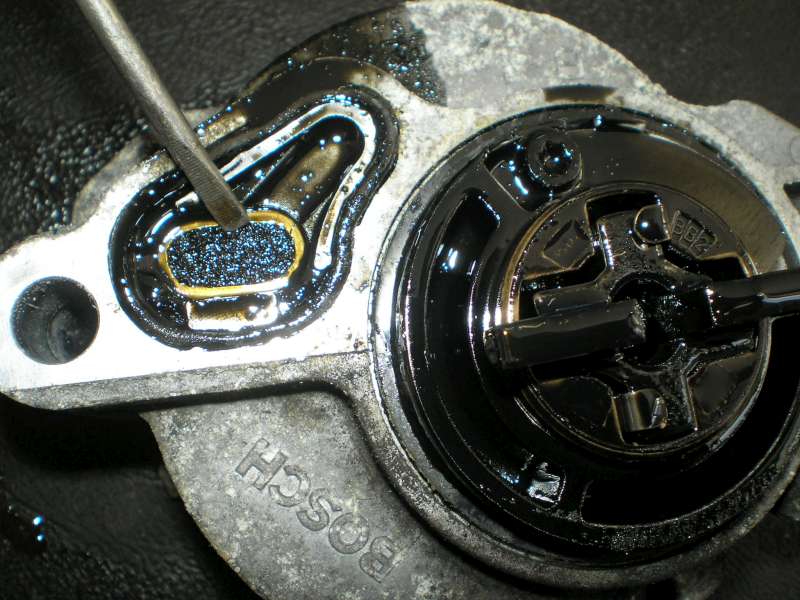

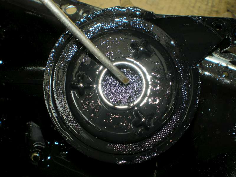

tak auticko je hotove, zatial fici krasne, tak snad to tak vydrzi, mechanik povedal, ze tak zadrbane mazanie este nevidel.. dal mi aj stare suciastky, ale neviem ci zreklamujem zanedbanie postupu pri vymena turba...
Ale co zaujimalo vas, tak mam fotky.. Olejova vana tam sice nie je.. ale je tam saci kos olejoveho cerpadla, na ktorom je tie spony krasne vidiet...
najlepsie je to vidiet na tom obrazku ff2, kadial normalne prechadza olej, to bolo plne spon...
takze dobre, ze som to riesil relativne vcas...
