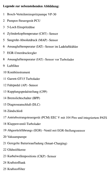

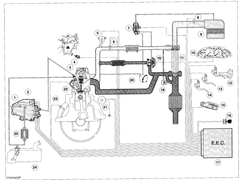

Meri to opravdu teplotu vzduchu pred turbem, je to tzv. IAT senzor, ten samy by mel byt za vzduch. filtrem. At me nekdo opravi, jestli je to spatne. Ale je divny ze kdyz to nekdo odpoji tak mu to jede bez problemu a jinymu jak bez turba. Muzete nekdo vysvetlit? Diky

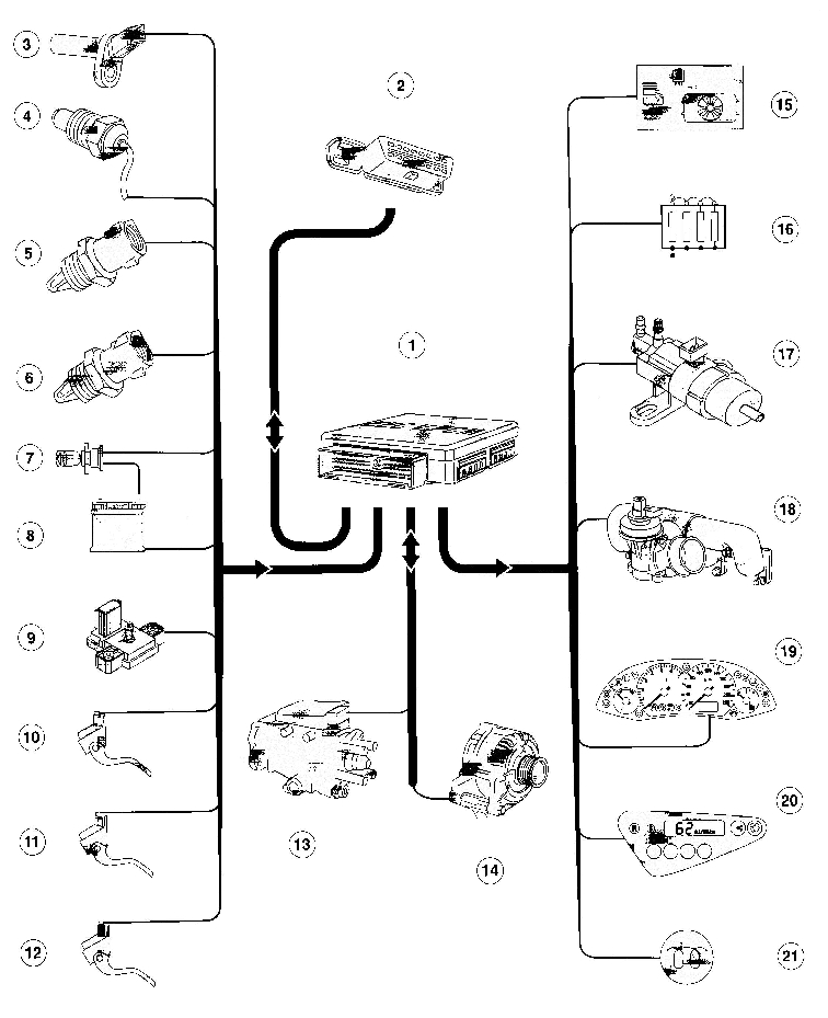

Ja vychazel z navodu k motoru, viz obrazek. Myslel jsem to tak, ze ty cidla jsou 2, jedno u air boxu a jedno u intercooleru. Ale asi se teda shodnem, ze to meri teplotu, ne :D

joto na ic meri teplotu vzduchu. na tom 3 obrazku maji map a iat kresleny u sebe coz v realu neni pravda a abych ti rek tak to cidlo na coleeru sem este snad nikdy nemenil a vahy vzduchu na 1.8 asi tak 2 mozna 3
