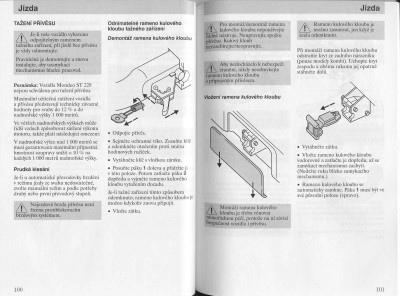

 to jsi mě opravdu pobavil,ještě mi pověz jak jinak to chápu
Ano,tak přesně ty co popisuješ mám ve scorpiu kombi z roku 95 v kombinaci s tažným (svého času stál 12500,- kus, dnes je to na stejné ceně s mondeem) a rovněž mám (resp.měl) tyto tlumiče v mondeu opět v kombinaci s tažným.  ...doufám,že to nemusím letět všechno sfotit...
Fajn,proč nejde tažné k ST220 už taky víme - není schválené - kolem toho můžem brblat ale to je tak všechno.
A ještě by si mi mohl objasnit tak pěkně jako jsi popsal funkci nivomatů, nemožnost kombinace tažného zařízení a samonivelace u fokusu kombi,jak se uvádí v tom prospektu ,co jsi výše připojil,protože tomu vztahu já opravdu nerozumím a rád se poučím.dík
